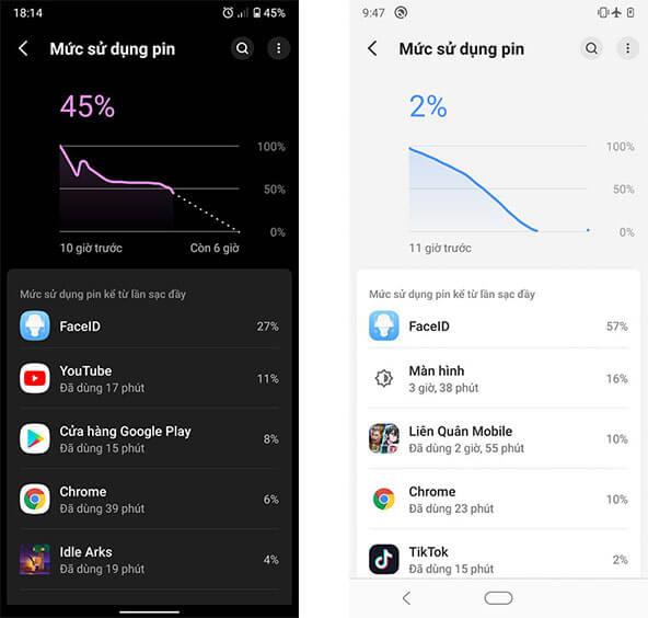

Hiện nay mình thấy rất nhiều Topic nói về việc sau khi update lên VOS 3.0 thì điện thoại Vsmart nhanh tụt pin hơn và có anh em phàn nàn sạc lâu đầy pin hơn nữa.Trong số đó cũng có vài anh em trên Facebook cũng như diễn đàn nói về việc FaceID hay tính năng mở khóa bằng khuôn mặt sau khi lên VOS 3.0 chiếm mức sử dụng PIN nhiều và gây tốn PIN.
VOS 3.0 Mở khó bằng khuôn mặt FaceID gây tốn PIN
Đặc biệt anh em đang sử dụng Vsmart Live vậy nên nếu anh em nào thấy điện thoại mình nhanh hết PIN hơn so với khi sử dụng VOS 2.5 thì có thể vào kiểm tra mức tiêu thụ pin của điện thoại mình xem nguyên nhân do đâu.
Anh em vào mục Cài đặt -> Pin -> Mức sử dụng pin xem chi tiết coi ứng dụng nào đang tốn nhiều dung lượng PIN nhất nếu thấy có ứng dụng FaceID thì mình nghĩ anh em nên tắt không sử dụng nó luôn cũng được, dùng vân tay là được rồi.

Theo mình nghĩ ko hẳn do face id đâu, mình ko dùng face id mà cũng hao pin nè. Túm lại là chờ bản update tối ưu hoá thời gian dùng pin thôi!!

Cái lỗi FaceID này tùy vào mỗi lần khởi động lại, hên thì ko bị lỗi. Nên mình khắc phục bằng cách khởi động lại máy, mở khóa màn hình ghi nhớ % pin và mức tiêu hao pin của FaceID rồi tắt màn hình ko sử dụng khoảng 5 phút sau kiểm tra lại thấy máy ấm pin tụt và mức tiêu hao pin của FaceID tăng lên thì khởi động lại máy. Tiếp tục làm như vậy đến khi nào thấy máy mát ko tụt pin và mức tiêu hao pin của FaceID ko tăng thì để dùng (ko khởi động lại nữa, nếu khởi động lại thì có thể sẽ lại bị lỗi FaceID). Có thể mất vài ba lần khởi động lại mới thành công. Khi FaceID ko bị lỗi thì sài rất ổn, con Live của mình có thể sử dụng được hơn 9h sáng màn hình, ở các bản VOS 2.5 trước đây chỉ loanh quanh từ 8 đến 8.5h thôi.
