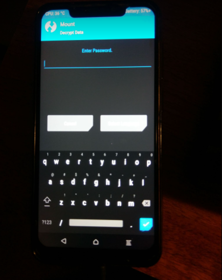

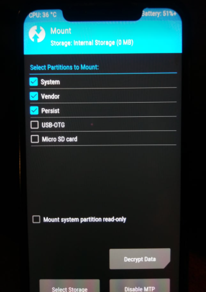

[HELP] Cài twrp xong thì vào nó bắt e nhập mật khẩu, nhưng máy em không cài mật khẩu. GG thì họ bảo vào thêm mật khẩu r back lại twrp nhưng quả máy lại bị boot loop luôn, không có vào được :( Các bác cứu em với ạ.
Update: máy không bị boot loop ạ, nhưng trước khi vào thì cx bắt nhập mật khẩu. Mà trước đó em không cài mật khẩu gì cả, cài twrp xong thì bị cái này
Xem đính kèm 3829
Bứơc này bỏ qua.
    460.9 KB · Lượt xem: 339
    534.9 KB · Lượt xem: 307

thường thì chả cần mk đâu cứ cancle thôi
yup. cơ mà cancel thì k mount được bộ nhớ trong, system, ... ấy bác. Nhưng làm theo bác SonLe thì mount được rồi, có điều vào lại twrp sau khi up rom thì lại hỏi pass tiếp :(
hmm, thường thì mình chả quan tâm lắm đến mount, cứ format data là xong, vì up rom thì trước sau gì cũng phải format date / wipe
