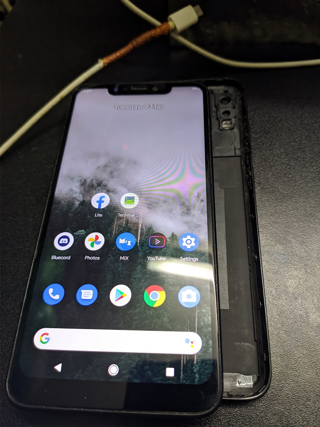

Lạ thật, em đang chạy GSI Havoc 3.12. Để lần tới quay về rom stock quay phim lại xem. Em không thể flash được rom stock vsmart ấy, vẫn hardbrick.

giờ em chỉ cần full dump từ QFIL rồi restore lên máy em, sau đó chỉnh lại IMEI, anh hiểu ko?
em QFIL mấy firmware zip các phân vùng của PQ4002 nãy giờ không cái nào được, phải rollback về như cũ
