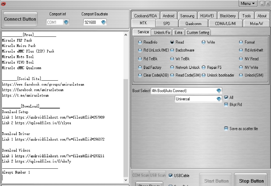

B2: Chạy phần mềm miracle thunder ( download link trên cài đặt nhé)
a - như hình
Xem đính kèm 2532

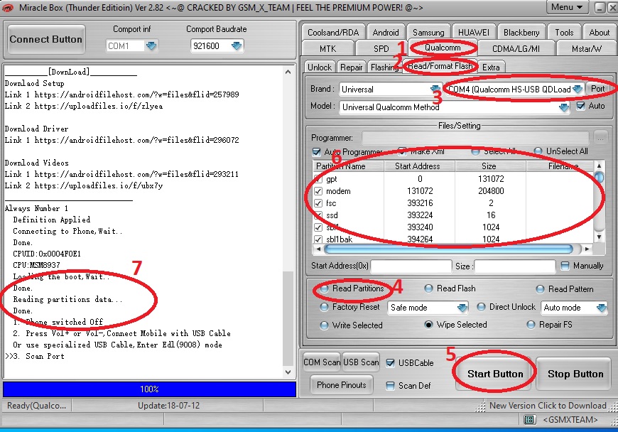

b - Làm theo các bước như hình chọn Start Button liệt ra danh sách có trong máy bước 6 và 7 thành công
Xem đính kèm 2533
c - Sau khi liệt kê danh sách - tiếp theo tiến hành Formart điện thoại.
Làm theo các bước như hình sẽ báo thành công việc formart như bước 5 và 6
Xem đính kèm 2534

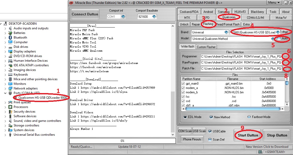

d - Formart xong ta tiến hành up Rom joy 1 plus
- Rút điện thoại ra khỏi máy và thoát ứng dụng miracle thunder (mục đích reset lại chui cắm điện thoại với ứng dụng sẽ ít xảy ra lỗi kết nối điện thoại với máy tính và phần mềm).
- Cắm lại điện thoại nhận cổng port 9008 trên máy tính. Mở ứng dụng miracle thunder
- Bước tiếp làm theo như hình bước 1, 2, 3
* Bước 4: Chọn cổng 9008
* Bước 5: Bỏ chọn Auto (kích hoạt mục bước 6)
* Bước 6: Chọn theo đường dẫn đến Rom giải nén mở file : prog_emmc_firehose_8937_ddr.mbn (tùy mỗi dòng máy Qualcomm sẽ có file 89xx khác nhau, thường file này có sẳn trong rom).
* Bước 7: Chọn file: rawprogram0.xml
* Bước 8: Chọn file: patch0.xml
* Bước 9: Click chọn Start button
Đợi quá trình up rom tự động chạy trong vài phút (tùy thuộc cấu hình máy và bản rom).

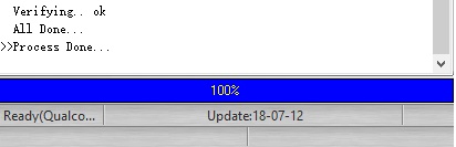

Nếu quá trình up rom không xảy ra lỗi thì sẽ như hình
Xem đính kèm 2535
Hoàn thành up rom máy sẽ tự khởi động vô VOS. Đây là giao diện quá quen thuộc với những ai xài Vsmart (VOS)
Chúc may mắn khi up Rom không xảy ra lỗi!
