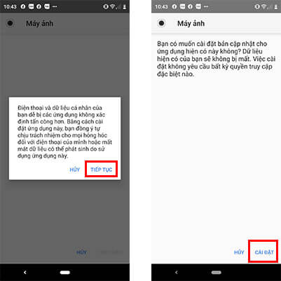

Sau khi tải xong bạn tiến hành cài đặt luôn, quá trình cài đặt bình thường như cài ứng dụng bên thứ 3, nếu điện thoại có hỏi yêu cầu quyền để Cài đặt ứng dụng không rõ nguồn gốc thì bạn cứ chọn cho phép nhé không ảnh hưởng gì đâu.

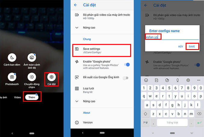

Đầu tiên ở màn hình ứng dụng Gcam bạn bấm vào mục Thêm -> Cài đặt, sau đó trong phần cài đặt bạn kéo xuống phía dưới cùng bấm vào mục Save settings, bạn điền một cái tên bất kì ví dụ ở đây mình điền: vsfan.vn sau đó bấm Save.Mục đích của việc làm này là để ứng dụng này tạo ra một thư mục Gcam/Configs trên điện thoại (bạn có thể tự tạo bằng tay cũng được và bỏ qua bước này).

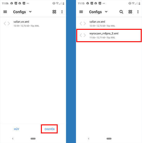

Bây giờ bạn tiến hành mở ứng dụng Tệp có sẵn trên điện thoại Vsmart lên, vào mục Bản tải xuống bấm giữ 2 giây vào file wyroczen_rn8pro_3.xml mà các bạn đã tải ở phía trên.Sau đó bấm vào Chuyển để di chuyển file này tới thu mục Gcam/Configs lúc này.
Tiếp theo bạn chọn vào chuyển Active 3 chọn vào thư mục Gcam và chọn vào mục Configs như hình dưới đây.
Tại thư mục Config bạn bấm Chuyển để chuyển file này vào thư mục này và tới đây bạn sẽ thấy file wyroczen_rn8pro_3.xml nằm trong thư mục Configs

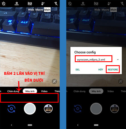

Bây giờ bạn mở ứng dụng Google Camera lên lại, tại ngay màn hình chính của ứng dụng bạn bấm 2 lần vào chỗ mình khoanh đỏ ở hình ảnh phía dưới.Bạn Double tap vào nhé nó sẽ hiện lên một cửa sổ để bạn chọn file Config, bạn chọn vào file wyroczen_rn8pro_3.xml rồi bấm Restore để cấu hình cho ứng dụng Google Camera nhé.
Lúc này ứng dụng sẽ khởi động lại và bạn có thể bắt đầu sử dụng được Google Camera trên điện thoại Vsmart rồi đó.Bạn thử tiến hành chụp ảnh coi được chưa và có nhận xét gì về chất lượng ảnh mà Gcam cho ra so với ứng dụng gốc không nhé (y).
