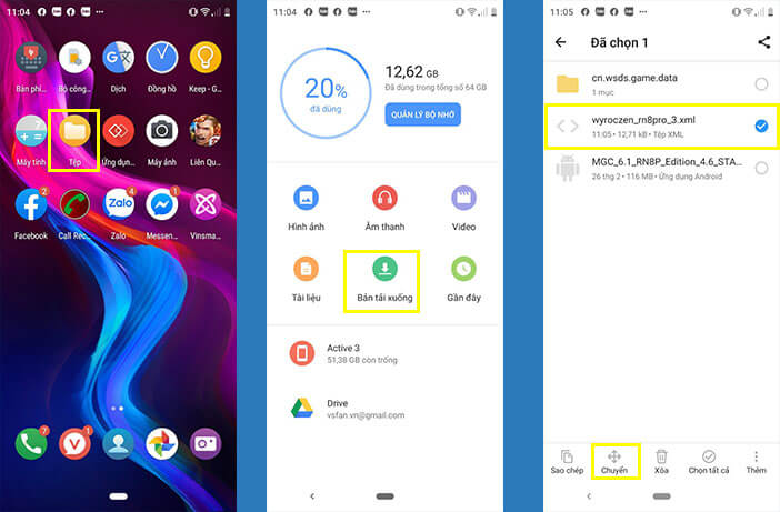

Bây giờ bạn tiến hành mở ứng dụng Tệp có sẵn trên điện thoại Vsmart lên, vào mục Bản tải xuống bấm giữ 2 giây vào file wyroczen_rn8pro_3.xml mà các bạn đã tải ở phía trên.Sau đó bấm vào Chuyển để di chuyển file này tới thu mục Gcam/Configs lúc này.
Tiếp theo bạn chọn vào chuyển Active 3 chọn vào thư mục Gcam và chọn vào mục Configs như hình dưới đây.
Tại thư mục Config bạn bấm Chuyển để chuyển file này vào thư mục này và tới đây bạn sẽ thấy file wyroczen_rn8pro_3.xml nằm trong thư mục Configs
