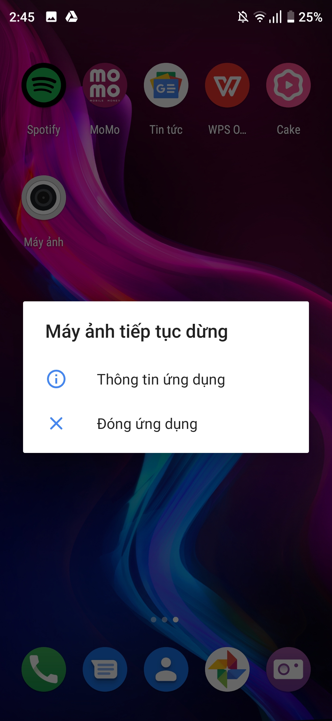

Camera còn chạy ko đc nữa thì làm ăn gì ad ơi ????
Sorry anh em, mình để nhầm link đó, mình update lại link Gcam rồi bạn bấm tải và cài lại là ok nhé!
