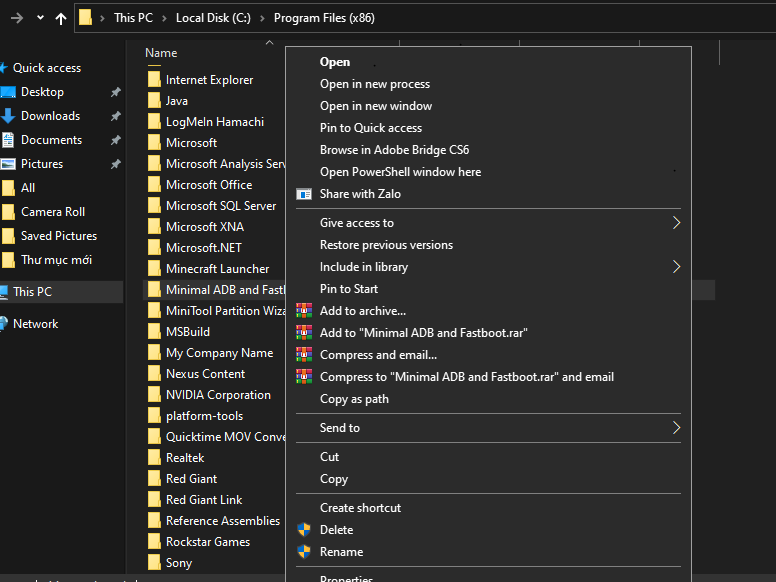

Anh em dùng cách 1 hay 2 đều được nhé, cách sử dụng cũng giống nhau thôi.Để mở màn hình Command để chạy lệnh ADB lên thì anh em thao tác như sau:
Bấm Shift + bấm chuột phải vào thư mục Minimal ADB and Fastboot hoặc platform-tools rồi chọn vào dòng Open Command windows here.
Lúc này có thể máy tính sẽ hỏi quyền truy cập vào điện thoại bạn nhớ bấm vào Yes nhé.
Bây giờ một màn hình Command đen thui sẽ hiện lên, để kiểm tra điện thoại đã kết nối thành công qua USB chưa anh em bấm dòng lệnh adb devices vào màn hình command nhé.

Ad ơi cho mình hỏi , mình shift + chuột phải vào thì sao nó không hiện cái open cmd ạ ?
