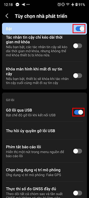

Sau khi kích hoạt thành công ở bước 3 thì bây giờ tính năng Tùy chọn nhà phát triển sẽ xuất hiện trên điện thoại Vsmart của bạn.Để truy cập vào bạn vào mục Hệ thống -> Tùy chọn nhà phát triển để xem và thiết lập các thông số nếu muốn nhé.
Tại đây anh em bật chế độ Gỡ lỗi qua USB (USB Debugging) lên nhé, vậy là xong bước 1 rồi đó anh em.

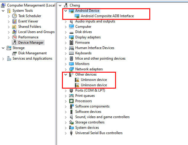

Anh em bấm chuôt phải vào mục My PC (win 7 là My Computer) chọn vào Manage như hình bên dưới đây nhé.
Tại đây anh em bấm vào mục Device Manager để kiểm tra coi đã xuất hiện kết nối điện thoại Vsmart của anh em thành công với PC chưa, thường nếu chưa thì sẽ xuất hiện dấu chấm than ở mục Other Devices này anh em phải cài Driver vào nhé.

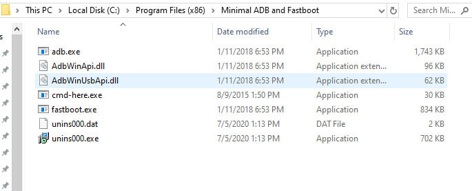

Sau khi kết nối thành công điện thoại với máy tính rồi thì anh em sẽ tiến hành tải phần mềm SDK Android để mục đích là chạy được các lệnh adb, fastboot và systrace.Hiện nay cũng có 2 bản 1 là bản gốc của Google là Platform Tools hoặc là anh em có thể tải bản Minimal ADB and Fastboot trên diễn đàn Xda .Bước 4: Cài SDK Android để chạy lệnh ADB
Cách 1 dùng Minimal ADB and Fastboot
Đây là bản thu gọn anh em bấm vào link bên dưới tìm mục Download rồi tải về hiện tại là bản minimal_adb_fastboot_v1.4.3_setup.exe.Tải về anh em chỉ cần bấm lên rồi cài đặt, thường cài đặt xong nó sẽ hiện lên màn hình đen luôn cho anh em chạy lệnh ADB, thư mục cài đặt mặc định nó thương là C:\Program Files (x86)\Minimal ADB and Fastboot
Cách 2 dùng Google là SDK Platform
Với SDK Platform thì anh em tải về anh em giải nén nó ra để ở ổ nào cũng được ở đây mình copy vào ổ C:\Program Files (x86) để demo cho anh em xem.

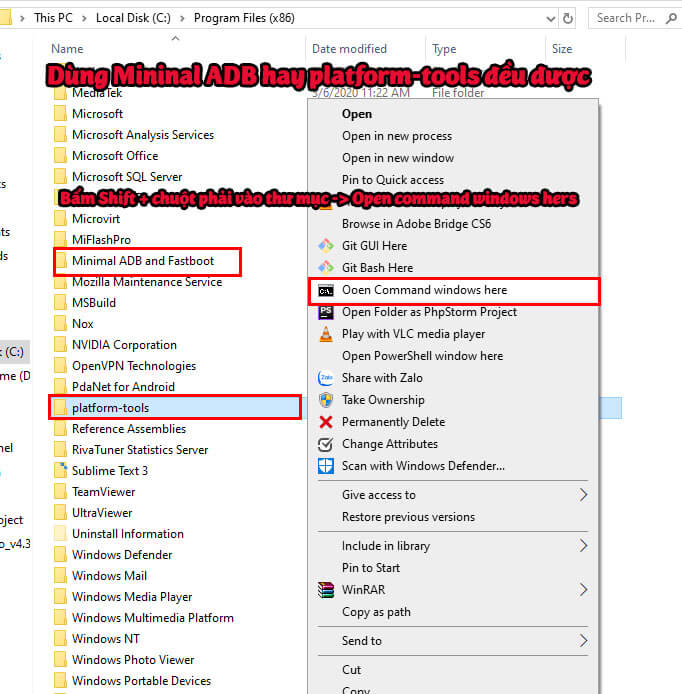

Anh em dùng cách 1 hay 2 đều được nhé, cách sử dụng cũng giống nhau thôi.Để mở màn hình Command để chạy lệnh ADB lên thì anh em thao tác như sau:
Bấm Shift + bấm chuột phải vào thư mục Minimal ADB and Fastboot hoặc platform-tools rồi chọn vào dòng Open Command windows here.

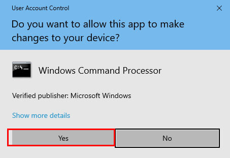

Lúc này có thể máy tính sẽ hỏi quyền truy cập vào điện thoại bạn nhớ bấm vào Yes nhé.

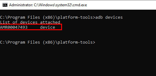

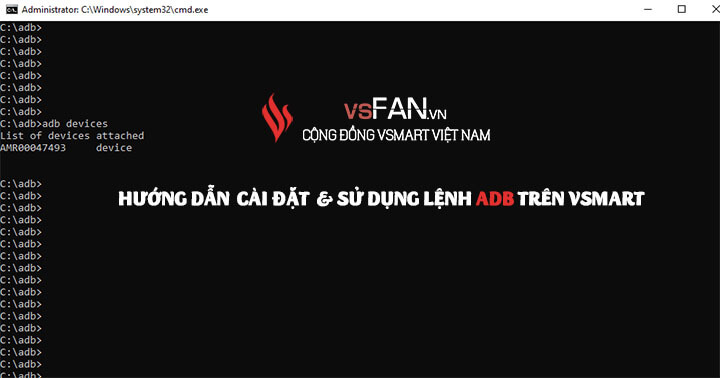

Bây giờ một màn hình Command đen thui sẽ hiện lên, để kiểm tra điện thoại đã kết nối thành công qua USB chưa anh em bấm dòng lệnh adb devices vào màn hình command nhé.
Nếu màn hình xuất hiện dòng List of devices attached có mã điện thoại của anh em như dòng
AMR0004793 device (AMR0004793 là số seri điện thoại Vsmart của anh em) như trên thì điện thoại Vsmart đã kết nối thành công với máy tính để chạy lênh adb rồi nha anh em.
