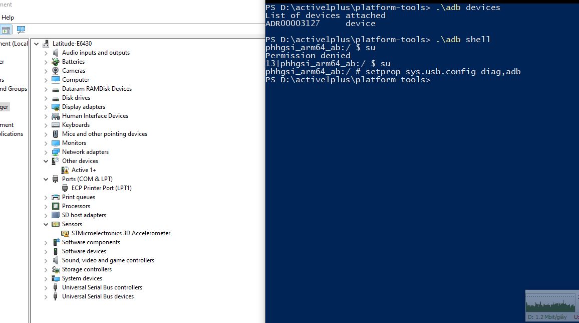

Rồi ! Kết nối điện thoại máy tính.
Vào ADB gõ lệnh
- adb shell
Tiếp theo gõ lệnh:
- su
Điện thoại hỏi máy đã root, đồng ý trên điện thoại, tiếp tục gõ lệnh:
- setprop sys.usb.config diag,adb
Lúc này điện thoại và máy kết nối đã nhận port diag.
Làm tiếp bước 6 mình đã bình luận link trên( nếu có imei restore thôi.)

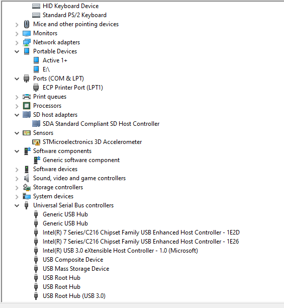

không nhận luôn. chẳng nhẽ.....
