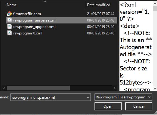

up rom xong khởi động lên rồi mà màn hình đen thui không hiển thị gì hết. đèn sạc nhận. máy tính nhận. mà màn hình nó chỉ sáng đèn nền thôi không hiển thị gì cả. có cách nào chữa không b ơi!
Thử bản không phải pro
Thế chắc lỗi kernel. Mình vừa tìm lại nguồn ở 2 nơi này:
1. https://tinhte.vn/thread/vsmart-act...otloader-root-chay-android-one.2898337/page-4
2. https://www.thegioididong.com/tin-t...uc-ra-mat-smartphone-viet-ngon-bo-re--1138127
2 ý kiến khác nhau, nhưng nếu bạn thử Q6361B không lên thì Q6361A.
- Infinix Zero 6 - X620B (Q6361A): https://forum.hovatek.com/thread-28018.html hoặc https://firmwarefile.com/infinix-zero-6-pro-x620b
(hơi lạ là tên device là B nhưng code lại là A). Chưa kể website firmware ở trên đặt tên nhầm lẫn giữa 2 bản này.
- Ở trên là Infinix Zero 6 Pro - X620 (Q6361B) chắc không phải.

thank b. Để mình thử.
up file Infinix_Zero_6_X620_Q6361B_V34_190108_QPST.zip bị màn hình đen thui
Đừng chạy rom của infinix trên active 1+, màn không lên đâu, đã có người thử rồi
Accelerator
đúng là k lên màn. Thế giờ làm gì tiếp b?
Flash dump từ máy khác vào.
Vậy là giống joy 1 plus 2G ram khi chạy rom vos... Cũng không lên màn.
Không lên màn khác với hard brick. Joy 1 plus 2gb ram mà flash dump của 3gb ram sẽ không lên.
Còn ở trên vẫn nhận usb mtp nghĩa là bị kernel ko tương thích thôi.
