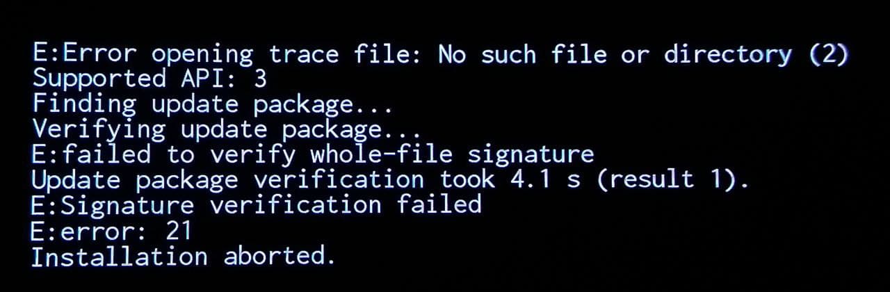

Lúc mình cài qua adb thì nó chạy tới khoảng 47% thì xuất hiện lỗi như hình, mình google thì hình như lỗi là do chưa mở được unlock bootloader và OEM, bác biết cách fix lỗi này không cho mình xin ý kiến với
Lúc mình cài qua adb thì nó chạy tới khoảng 47% thì xuất hiện lỗi như hình, mình google thì hình như lỗi là do chưa mở được unlock bootloader và OEM, bác biết cách fix lỗi này không cho mình xin ý kiến vớiXem đính kèm 6127
Cài ROM mà chạy ADB làm gì. Con star 4 có phần mềm riêng. Bạn lên Youtube tìm. Unlock là cài ROM gsi thôi. ROM hãng mà.

Có thể Unlock máy bằng cách nào vậy bạn? mình không biết phần mềm nào nên mới thử dùng lệnh ADB, bạn có biết cách nào Unlock mà dễ thực hiện không thì hướng dẫn mình với
Còn star 4 chip mtk nên mình không biết. Hồi giờ không vọc chip mtk. Con star 4 muốn unlock phải hạ ROM mình cho link đó. Phần mềm chip mediateck.
Đọc bài trong link nhé. Làm cẩn thận chi tiết chứ không máy biến thành cục gạch.

Bây giờ mình hạ ROM bằng phần mềm VsFat như trong video ở trên đúng không bạn ?
atuan
Vô xong, bạn gửi kết quả của lệnh : fastboot getvar all . lại xem nhé. Nó đúng phân vùng a/b không?

ROM vos chạy OK rồi hả bạn? Thấy đã unlock, bật OEM chưa?
atuan
thấy r nha, nó bật sẵn rồi
mà vos này nó chạy chậm kiểu gì ấy, với hao pin nhanh
thế trên cái kia nó bảo phân a/b chưa vậy?
Vậy là live 1 phân vùng a only rồi. Up ROM a/b không chạy. Vậy mà cứ tưởng live phân vùng a/b
Cài ROM gsi a only thử xem.
Bỏ file ROM vào thư mục ADB
Chạy lệnh:thường máy 1 phân vùng aonly thì lệnh là:
adb reboot bootloader
fastboot flash system tênrom.img
fastboot reboot
Dùng lệnh này trước khi up ROM gsi
fastboot erase system
atuan
lại thế rồi bạn ơi
ban đầu làm xong thì nó vẫn kẹt ở bootloader, dùng lệnh fastboot --disable-verity --disable-verification flash vbmeta vbmeta.img thì nó lại bootloop
lại thế rồi bạn ơi
Vbmeta.img là file trong ROM gốc đó. Nó có rồi mà chạy chi nữa. Bạn đang ở ROM gốc làm mà. Trường hợp bạn ở ROM gsi khác Vsmart thì nó mất lúc đó chạy vbmeta.img. bootloop là treo logo đúng không? Cài twrp ROM gốc (android 9 hoặc android 10). Vô twrp cài file patch3.zip hiện tại mình không có file "patch3.zip".
lại thế rồi bạn ơi
Lỗi nhiều cho nhuyễn lúc đó rành rồi vọc thoải mái
lại thế rồi bạn ơi
Xem link video.
