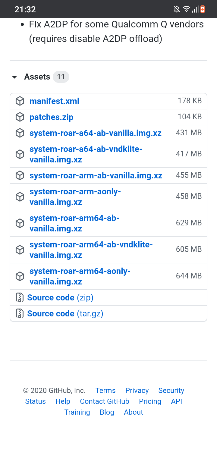

Bản ROM (Chọn phiên bản arm64 a only nhé)

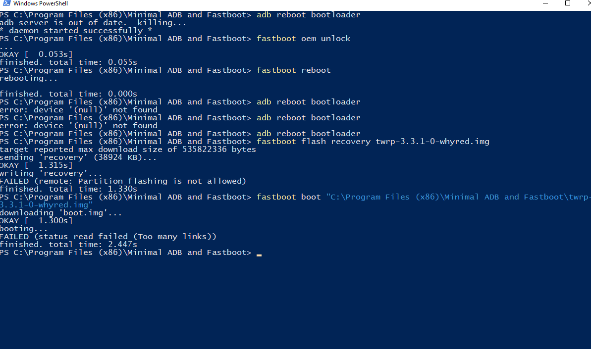

B2: Cài TWRP bằng lệnh trong ADB (xem link bên dưới nhé)
* lệnh cài trước tiên phải unlock điện thoại
adb reboot bootloader
fastboot oem unlock
fastboot reboot
* lệnh cài TWRP trên điện thoại
fastboot flash recovery twrp.img
fastboot boot twrp.img
p/s: "twrp.img" là tên file twrp mà bạn muốn cài cho điện thoại nó tên twrp 3.3.1.0 bạn download về theo mình hướng dẫn.

Kia là twrp của redmi note 5 pro mà. Nhầm link r bác
đang xài nó á. 3.3.1.0 và 3.3.1.1 đều nhận... chắc do bản rom cài lại.
hôm trước chạy thử twrp x5 x6 nokia cũng nhận. chắc do rom rồi

Rom em thấy file zip không chứ ko có file img bác ?
rom 11 thuần giải nén ra có img
rom 10 thuần giải nén ra có img
p/s: down bản có sẳn Gapp nhé
nếu đang ở con joy 1 plus thì cũng có rom này nhé Havoc bản 21/08/2020 có gapp 1.1G
Do bạn đọc không kĩ chứ mình có nói joy 1 plus: arm64 a/b rồi đó. System R arm64 ab là android 11; System Q arm64 ab là android 10 nhé.
