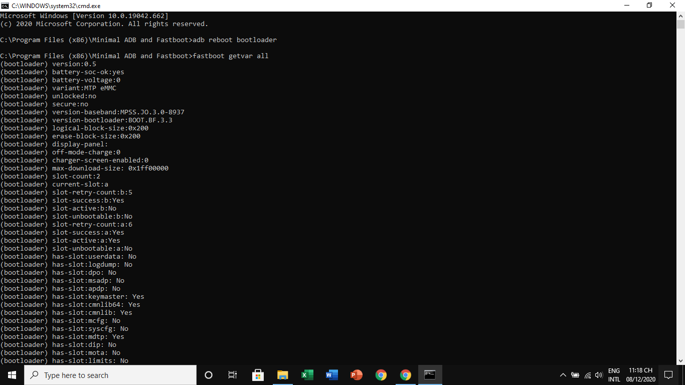

Chưa unlock: làm lệnh đúng nhưng chọn trên điện thoại : lock bootloader.Xem đính kèm 2900
như vậy là chưa unlock phải ko bác ?
e làm đc rồi cảm ơn admin nhìuSai rồi! Chọn ngược mới đúng. Vầy mới đã unlock nhé
C:\Users\SonLe\Desktop\platform-tools>fastboot getvar all
(bootloader) version:0.5
(bootloader) battery-soc-ok:yes
(bootloader) battery-voltage:0
(bootloader) variant:MTP eMMC
(bootloader) unlocked:yes

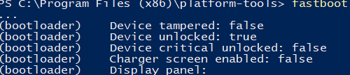

(bootloader) Device critical unlocked: false dùng lệnh nào để chuyển sang true vậy ad ?Mình cũng từng lỗi tương tự... Nhưng chỉ hết cho bạn rồi.
Nếu bỏ chung thư mục chạy ADB thì copy tên past ra thôi. Nếu bỏ riêng thư mục bất kì thì kéo vào nhé.
Gõ lệnh: fastboot oem device-info
Chụp xem thử!

adb reboot bootloader(bootloader) Device critical unlocked: false dùng lệnh nào để chuyển sang true vậy ad ?Xem đính kèm 2904
Dùng lệnh mình đưa nhưng chọn ngược trên điện thoại. Chứ đâu kêu gõ lệnh ngược bạnXem đính kèm 2905
