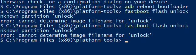

sau khi em nhập lệnh fastboot flash unlock thì trên máy không hiện gì cả là sao ạ
bác có video hướng dẫn em đoạn này đc ko ạ ? :(( em khônng biết máy em bị sao chỉ unlock được cái trên còn cái unlock cirital thì ko unlock đc :(

em làm được rồi phải nhập flashing chứ flash nó không chịu :V

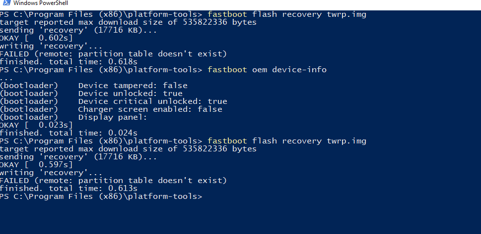

nhưng mà hình như do cái twrp không còn tương thích nữa á bác chứ em làm vẫn ko đc em thử cả bản vẫn lỗi
Lệnh mình chạy lúc trước:
C:\Users\SonLe\Desktop\platform-tools>fastboot flash recovery C:\Users\SonLe\Desktop\TWRP_3.2.1.0.JOY1+.img
Sending 'recovery' (17716 KB) OKAY [ 0.622s]
Writing 'recovery' OKAY [ 0.263s]
Finished. Total time: 0.969s
C:\Users\SonLe\Desktop\platform-tools>fastboot boot C:\Users\SonLe\Desktop\TWRP_3.2.1.0.JOY1+.img
Sending 'boot.img' (17716 KB) OKAY [ 0.560s]
Booting OKAY [ 0.609s]
Finished. Total time: 1.256s
