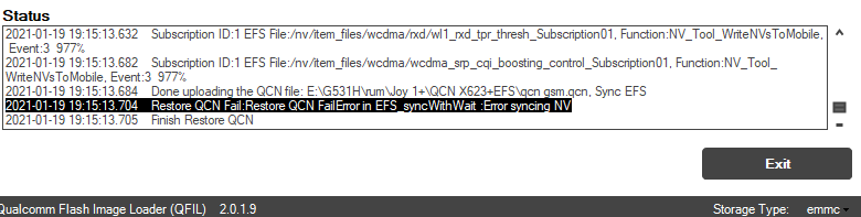

B6: Hướng dẫn chưa kết nói IMEI nhận sim điện thoại. Bấm lệnh: *#06#. Nếu không hiện imei thì làm tiếp theo
A.
cắm điện thoại vô máy tính phải hiện port DIAG như hình ( win 7 cắm vô phải update windows mới nhận do không tự động, win 10 điện thoại nhận vì win 10 có update tự động sẳn thiết bị cắm vô.
B. Tiếp tục mở Qualcomm flash đã download / QFIL / Chọn như hình bấm Restore QCN. Chờ kết quả như hình BÁO RESTORE SUCCEED thành công.

Đây là chạy hiện imei máy. Cho nó nhận sim á. Do bản update XOS lỗi không nhận. Bạn tìm Infinix_X622_IMEI_Tool khác. Có video trên youtube.
mình phải bỏ sim vô nó mới chạy hiện imei, hay là phải tải Infinix_X622_IMEI_Tool khác vậy bác ?
Chạy lại imei nếu ko hiện. Lệnh kiểm tra: *#06#. Nếu có rồi thôi. Đâu cần bỏ sim
Phamquanghung
bác có biết cách nào chạy hiện imei mới nhất không chứ em tìm trên mạng rồi mà ko có :(
e đã tải lại r cho file như bác bảo xong chạy file rom ở trong file này là tên gì ạ
Lấy rom gốc cài đầu lấy file có tên...... 8937 bỏ vô thư mục hiện file ẩn.
Bạn bị lỗi đó 1 do update XOS hoặc do bạn tắt máy nên không làm được. Bạn mở máy chạy nhé. Gi ải nén chạy nhé. Xem lại bài viết đầu nhé mới chỉnh sửa cho phù hợp cập nhật. Lúc mình làm bản XOS v69 à. Bây giờ chạy rom XOS v80, chạy rom xong (bước 1-5), chạy imei (bước 6), chạy rom hiện file ẩn (bước 7).

em làm được rồi cảm ơn bác do em tắt nguồn nên ko chạy đc. mà em phải unlock chức năng này ở phím gọi điện nó mới cho phép hiện COM (####8789#)
