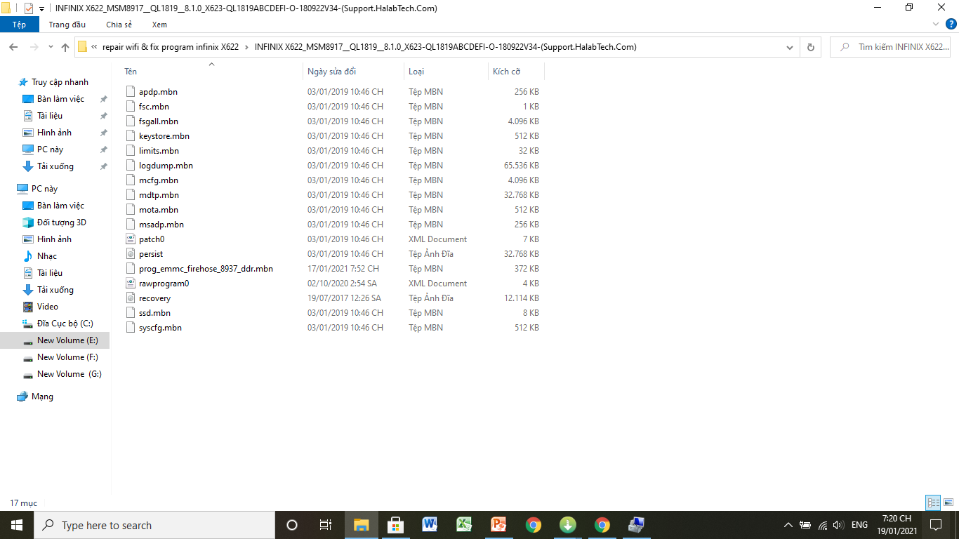

File rawprogram0 đã sửa lại trong B6. bạn nào làm theo không hiện đầy đủ ứng dụng. giải nén file này bỏ vô rom bổ sung hiện ứng dụng ẩn.
e k thấy rom như b6 bác ơi
    19.8 KB · Lượt xem: 377
mrmatun
cái này e tải r nhưng trong rom repair wifi & hidden apps k có rom để fix ý bác
