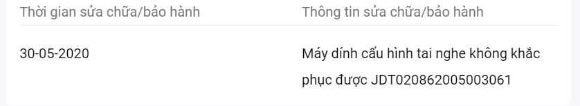

2.Kiểm tra điện thoại Vsmart đã sửa chữa chưa?
Sau khi đã check imei thì bây giờ điều quan trọng tiếp theo là anh em phải kiểm tra xem điện thoại Vsmart này đã từng sửa chữa ở đâu rồi chưa để biết nó có từng bị lỗi gì.
Vsmart cung cấp cho người dùng đường link để kiểm tra chi tiết xem lịch sử sửa chữa, bảo hành điện thoại Vsmart theo imei, bây giờ anh em copy imel đã lấy ở trên truy cập vào trang web https://support.vsmart.net/vn-vi/machine .Bạn có thể sử dụng máy tính hoặc điện thoại để thao tác đều được nhé.
Sau khi truy câp vào Website trên bàn tiến hành nhập mã IMEI vào và bấm kiểm tra nhé.Ở đây tại cột Thông tin CSKH sẽ hiển thị lên chi tiết về lịch sử về thời gian sửa chữa, bảo hành của máy này tại TTBH Vsmart.
Nếu điện thoại từng bảo hành thì anh em kiểm tra xem lỗi bảo hành là gì và test lại trên điện thoại đó xem còn bị lỗi đó nữa không.Không phải điện thoại bảo hành là sẽ lỗi đâu nha anh em, nếu nó đã được sửa chữa thì vẫn có thể iên tâm sử dụng, còn nếu chưa từng sửa chữa thì quá tốt.

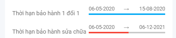

3.Kiểm tra thời hạn bảo hành, đổi trả
Cũng tại màn hình ở bước 2 bạn tiến hành kiểm tra luôn thời gian bảo hành và 1 đổi 1 của điện thoại Vsmart còn hạn hay không? Hiện tại điện thoại Vsmart có thời gian bảo hành lên tới 18 tháng và thời gian 1 đổi 1 lên tới 101 ngày.
Nếu điện thoại Vsmart bạn kiểm tra còn thời gian 1 đổi 1 tức là máy sử dụng chưa tới 3 tháng thì quá ngon, nếu mua về bị lỗi thì anh em có thể ra trung tâm bảo hành để kiểm tra nếu lỗi thì có thể đổi máy mới.
Trường hợp hết hạn 1 đổi 1 mà vẫn còn hạn sửa chữa bảo hành thì cũng tốt, lỗi gì anh em cũng đều có thể đem ra trung tâm bảo hành hoặc điểm tiếp nhận để gửi đi bảo hành sửa chữa miễn phí theo chính sách bảo hành của Vsmart.
Trường hợp hết bảo hành rồi thì anh em có thể cân nhắc mua hay không mua vì lúc này chắc điện thoại cũng khá cũ rồi, theo mình thì nên tìm máy cũ khác tốt hơn.

anh ơi máy vsmart joy 3 e ms mua đó, sao lúc người ta gọi đến em phải ấn icon Loa thì mới nghe được người ta nói và mình nói người ta mới nghe ạ
longusser2001
em hỏi thêm tý anh SonLe là e mua lại máy, máy còn bảo hành nhưng em không có phiếu bảo hành từ người e mua kia thì em có được mang ra hãng bảo hành k ạ, e cảm ơn anh
Bảo hành hãng là được rồi. Mình mua mới cũng đâu có phiếu đâu. Còn lỗi icon thì không rõ - Sợ máy đã unlock bootloader cài lại rom. Bạn cứ mang bảo hành.
có thể loa thoại của máy đã hỏng. Test loa thoại thử xem có nghe tiếng nhạc ko. Nhập mã *#*#876278#*#* rồi chọn RECEIVER
Do lỗi dính tai nghe nên phải nhấn icon nói mới nghe. Chắc bảo hành hết hạng đổi trả nên hãng không sửa. Bạn này mua cũ nên không test kĩ nên dính vụ này.
longusser2001
vậy giờ sao anh ơi, e check mã thì thấy họ đã sửa như trên thông báo á anh
