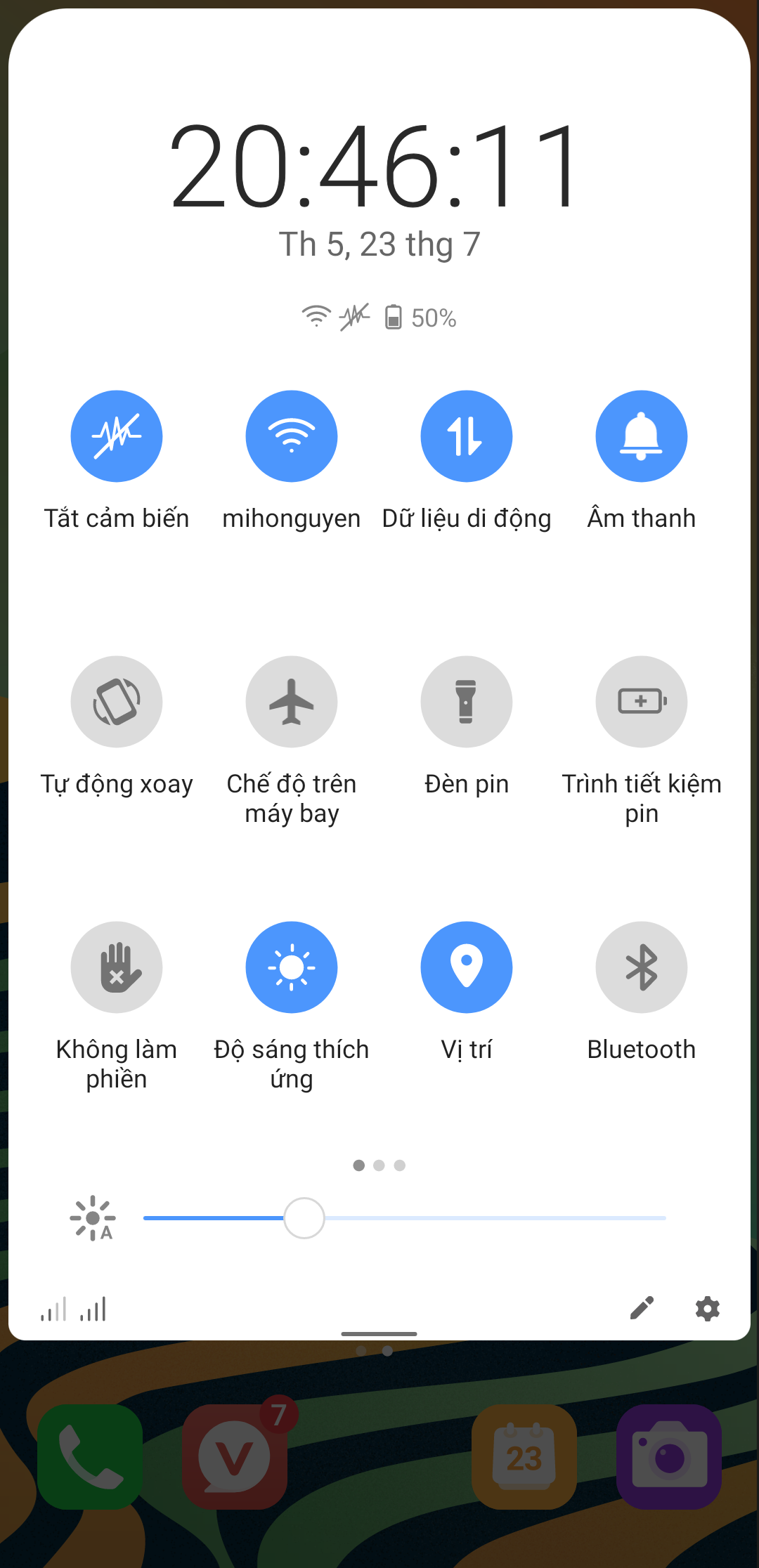

Bạn sử dụng System UI Tuner để tắt đồng hồ, cột sóng wifi...
System ui tuner có trong android nhưng Vsmart đã ẩn đi nên ta phải dùng app
Bạn cũng có thể tắt cảm biến
Hệ thống > Tùy chọn nhà phát triển > Ô nhà phát triển cài đặt nhanh > Tắt cảm biến
Tắt cảm biến sẽ tắt tất cả các cảm biến như: tiệm cận, ánh sáng, gia tốc, từ trường...
Xem đính kèm 1745
Cảm ơn bạn nhiều. Mình làm được rồi
