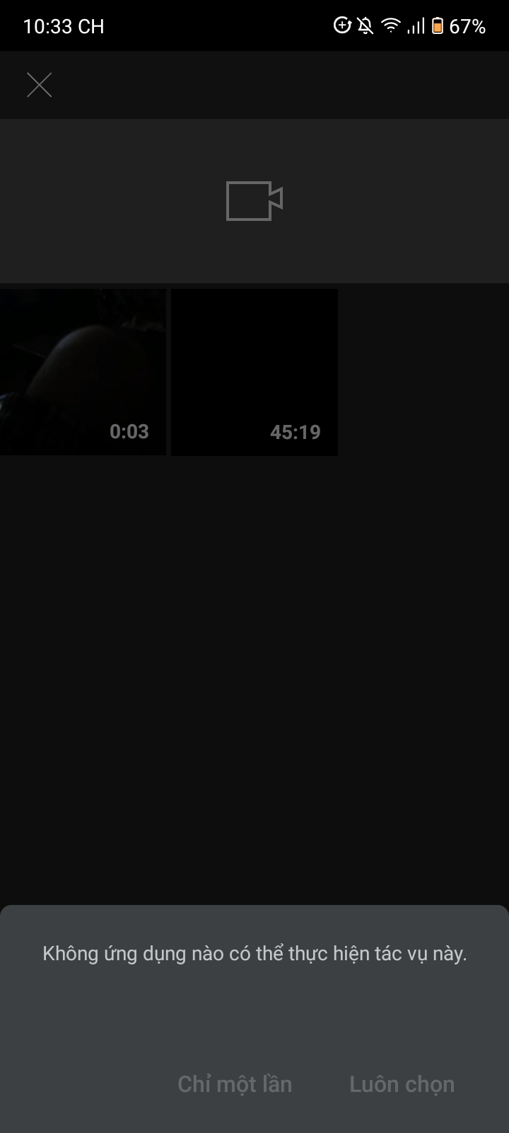

không upload đc video youtube ạ ? bros xem dùm
Xem đính kèm 3499
Chắc là bạn có cài thêm Youtube Vanced. Để đăng đc video thì bạn chỉ dùng 1 ứng dụng thôi.
Dùng Youtube Vanced thì bạn phải tắt youtube cài sẵn, vào Cài đặt > Ứng dụng > Youtube (cài sẵn) > Tắt. Khi đó bạn sẽ đăng video đc.
oh, dc rồi ạ , e cài vanced , tắt bản gốc là up đc . ths mod
