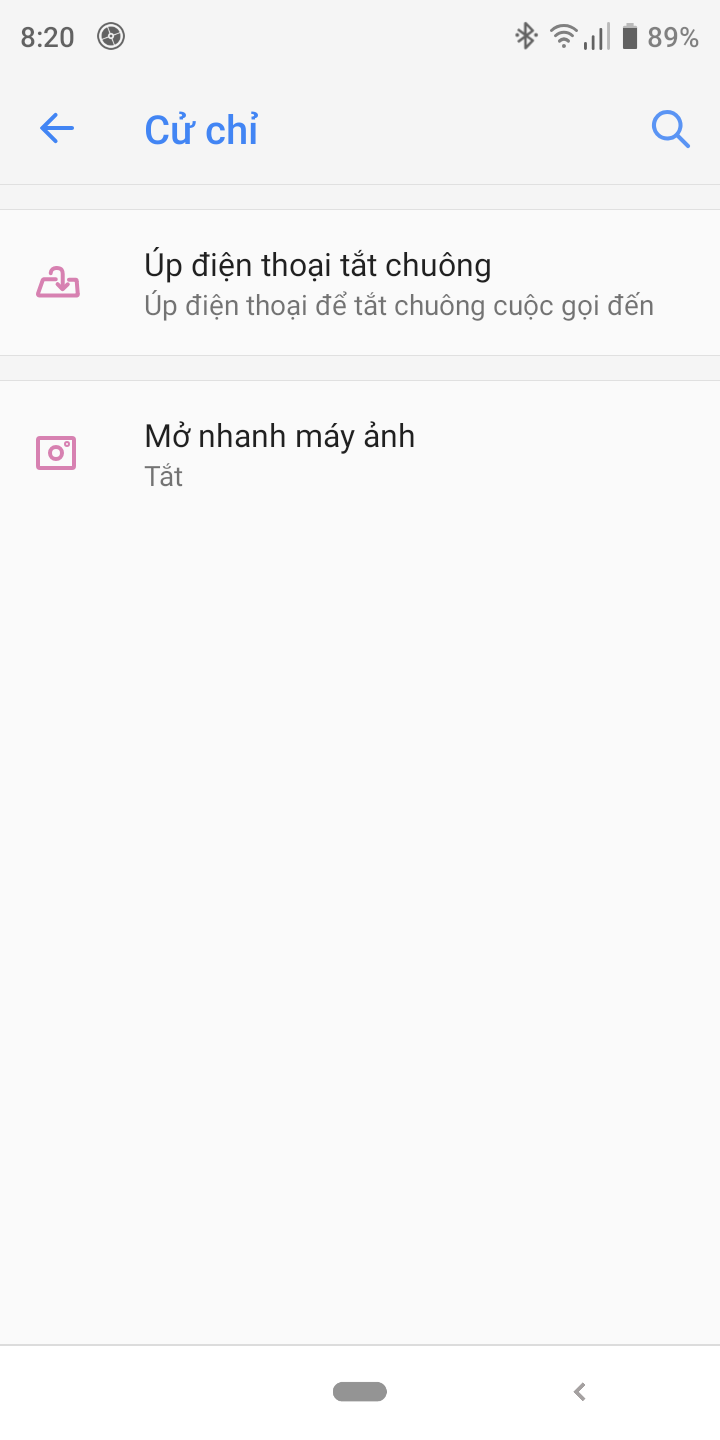

Hừmmmmm chắc cái ẩn thanh điều hướng trên android 9 là bản beta, dùng không ổn định nên đã ẩn đi, còn cái chạm 2 lần mở màn hình thì hồi còn vos 2.5 mình vẫn thấy
    140.1 KB · Lượt xem: 488
Nó chỉ có vậy
Cái chạm 2 lần bạn vào cái cài đặt hiển thị với hỗ trợ tiếp cận thử xem, dù không chắc nhưng tìm thử, biết đâu được kk, lâu quá nên quên hết rồi
