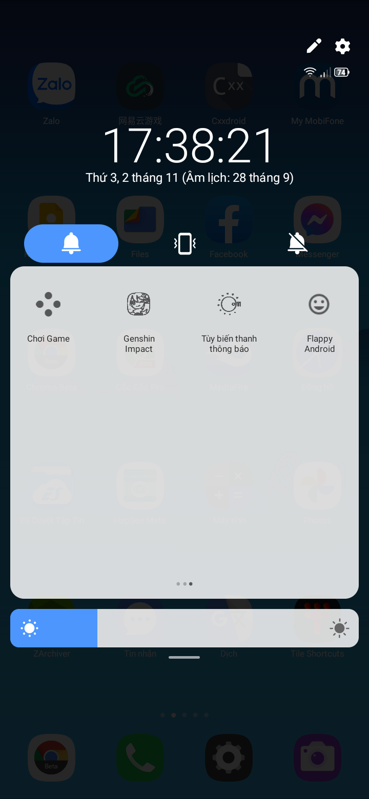

Sau khi tùy chỉnh ta được như này :

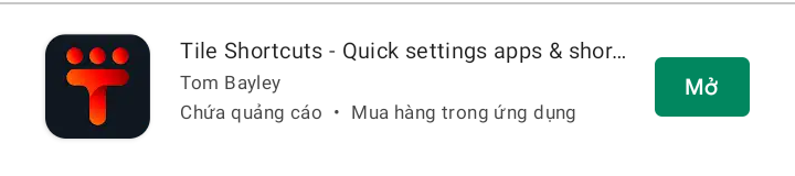

Đầu tiên, ta cần tải ứng dụng "Tile Shortcuts"

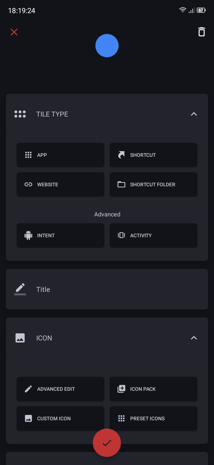

Sau đó, bấm nút
để tạo lối tắt.
Màn hình hiển thị :
Để tạo lối tắt đến cài đặt hiển thị của thanh thông báo, ta bấm "Activity". Rồi ta tìm đến Giao diện người dùng hệ thống và chọn dòng đầu tiên (hình bên dưới)

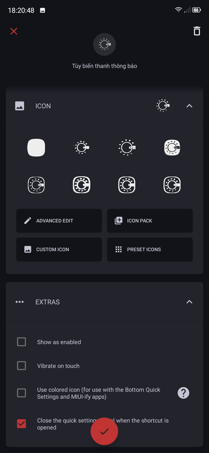

Tiếp theo, ta đặt tên và chọn ảnh cho lối tắt. Chú ý đến phần cài đặt Extras như bên dưới nhé.

Sau đó, nó sẽ hiện lên như hình đầu tiên ;)
Bây giờ, ta bấm vào nút mà vừa mới tạo (tương ứng với "Tùy biến thanh thông báo" ở trong hình)

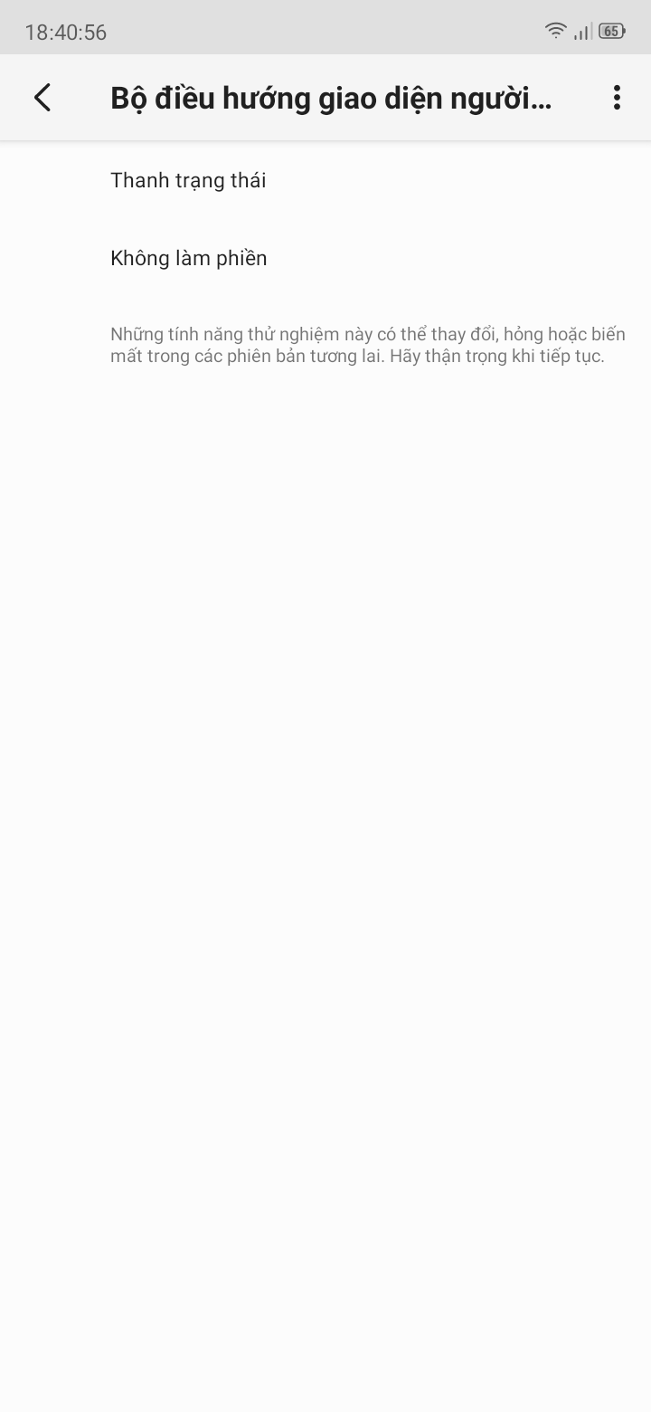

Dòng đầu tiên dẫn đến các tùy chọn mà ta cần (Thanh trạng thái)

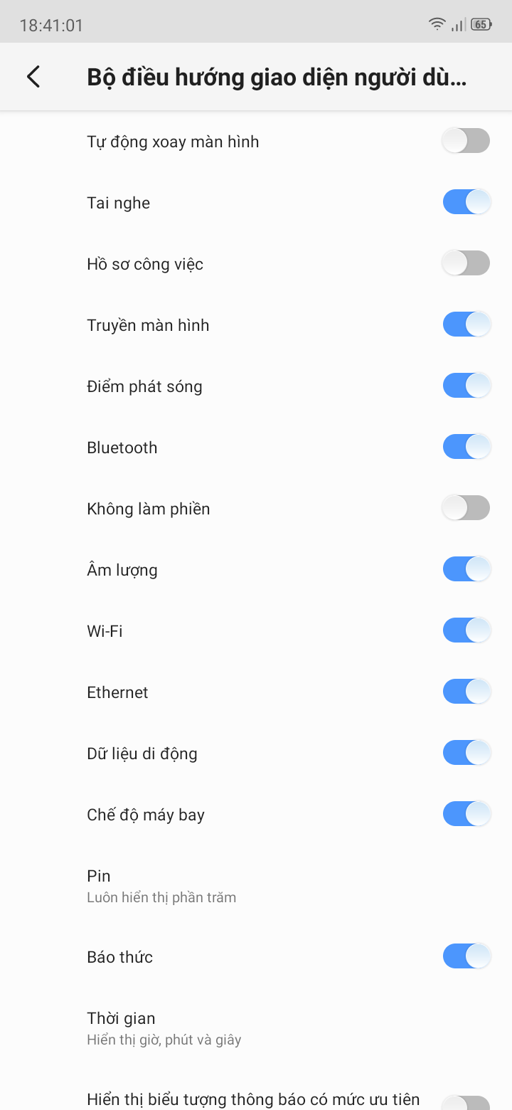

Ở đây có các tùy chọn bật/tắt hiển thị biểu tượng cho các chức năng, như biểu tượng Wi-Fi, mạng di động, phần trăm pin, và cả hiển thị giờ/phút/giây nữa.
Xem đính kèm 4624
Xem đính kèm 4625
Sau đó, bấm nút Xem đính kèm 4626 để tạo lối tắt.
Màn hình hiển thị :
Xem đính kèm 4627
Xem đính kèm 4628
Xem đính kèm 4629

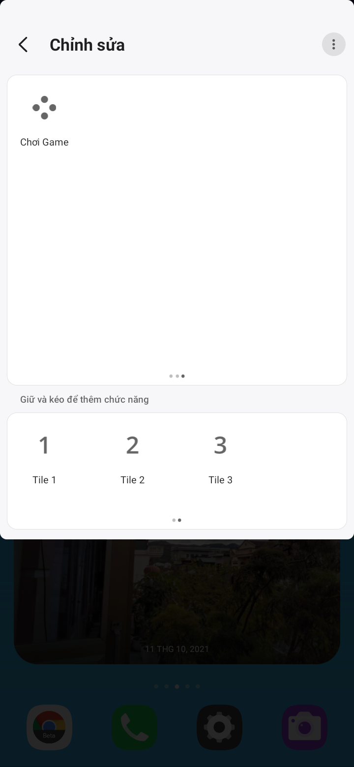

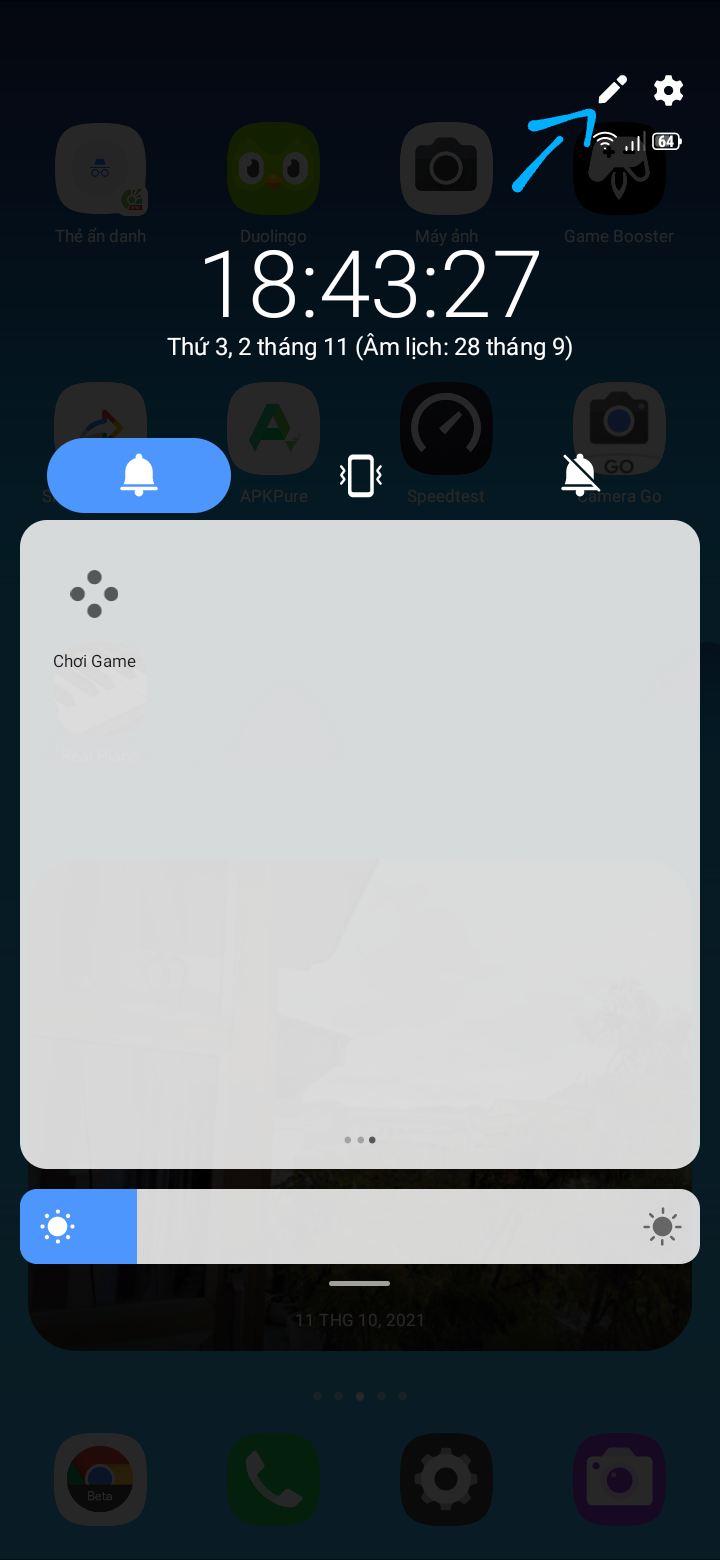

Sau khi lưu, ta mở cài đặt của bảng điều khiển :
Xem đính kèm 4637
Kéo những lối tắt có tên "Tile 1" (nếu có "Tile 2" và "Tile 3" thì cũng kéo nốt) lên bảng chính.
Xem đính kèm 4632
Xem đính kèm 4631
Xem đính kèm 4633
Xem đính kèm 4634
Cũng tương tự đó, ta có thể tạo lối tắt cho một ứng dụng (thay vì chọn "Activity" ở bước trên kia, ta bấm "App"). Bước còn lại thì tương tự.
Xem đính kèm 4635
