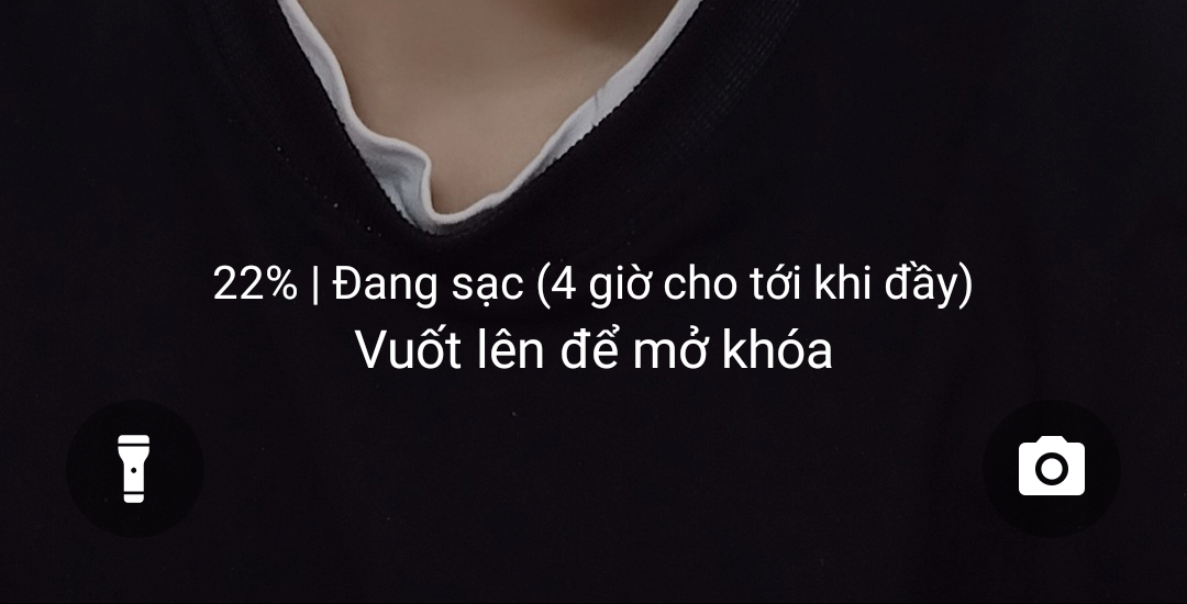

Sao máy mình lại sạc đầy lâu vậy ạ
Xem đính kèm 3735
Bạn dùng củ sạc và cáp sạc của máy hay là khác, do cpu đo được công suất sạc yếu nên báo thời gian đầy lâu, bình thường hiện tượng này mình hay gặp khi dùng sạc dự phòng
