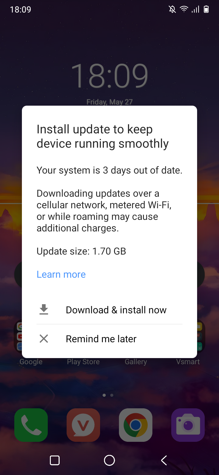

Hmm lâu lâu nó mới hiện mà bác
nó lại hiện này bác

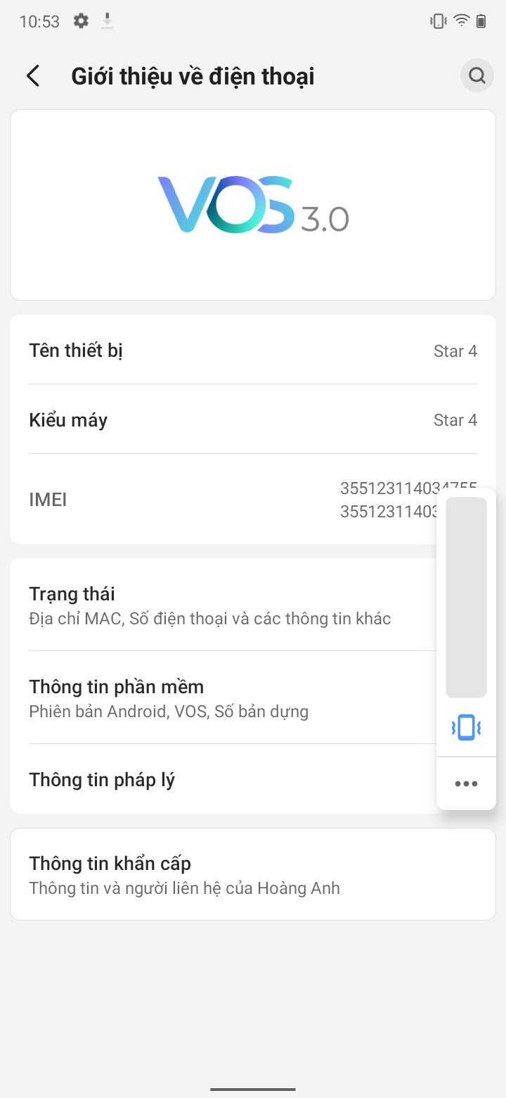

Hôm nay e xin phép share rom vos 3.0 của vsmart star 4 em tự read cho ae nào muốn hạ
Bản này flash bằng sp flash tool nhé
Lưu Ý: Đọc kĩ readme trước khi xài

mình đã tổng hợp lại rom vos 3.0 ở đây
hướng dẫn flash ở đây https://vsfan.vn/threads/anh-em-oi-cai-nay-fix-loi-sao.5621/
