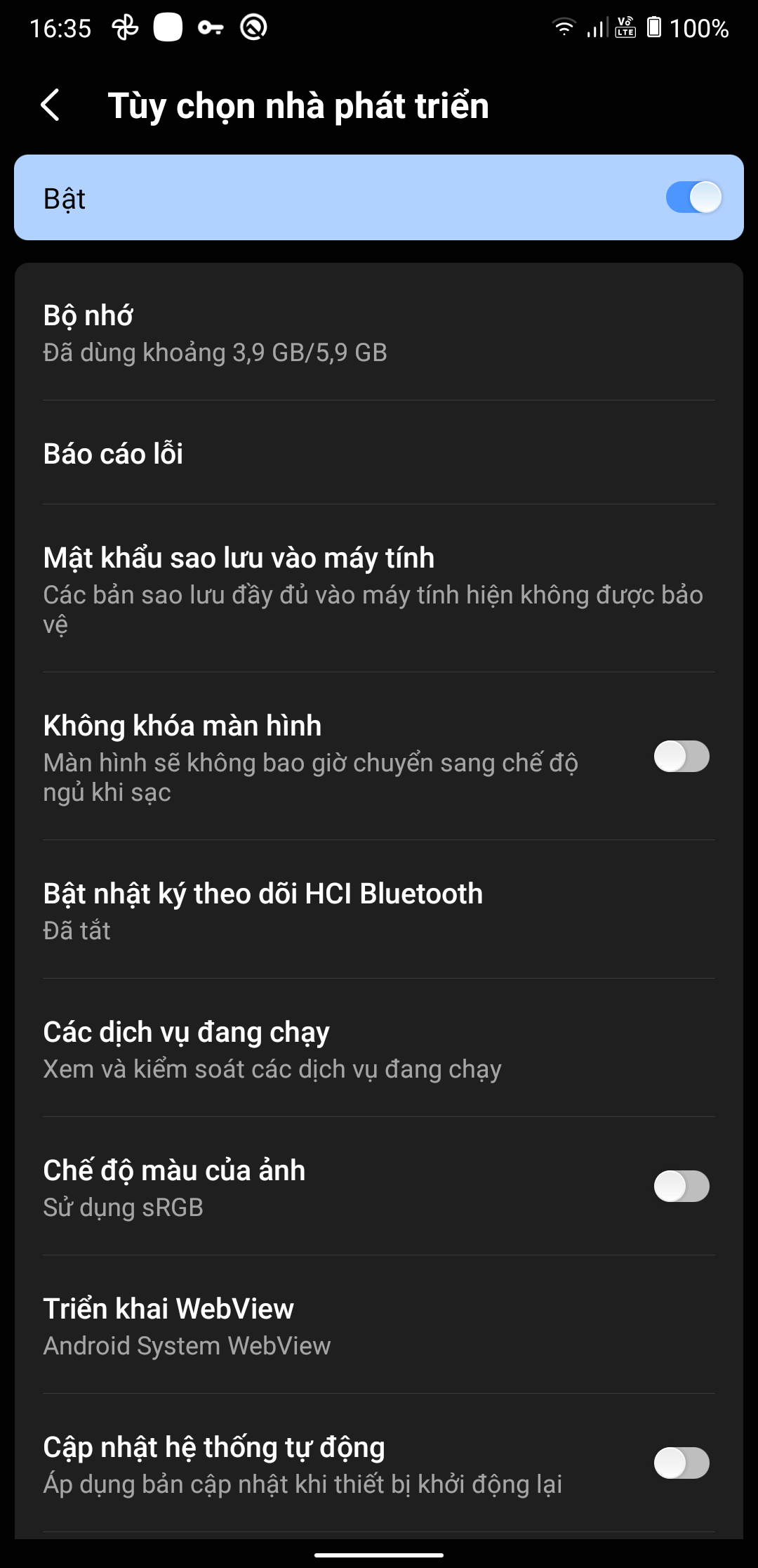

trong phần cài đặt nhà phát triền mình không thấy cái mở khóa oem thì làm sao đâyNhiều thứ cài lắm chắc không rồi. Phải hiểu căn bản như link mới chạy ROM. Lỗi mất imei không xài sim được nữa. Xem hướng dẫn cách flash ROM gsi cho vsmart Live trên Youtube
Bản ROM (Chọn phiên bản arm64 a only nhé) https://opengapps.org/ B1: Bật gỡ lỗi USB trong tùy chọn nhà phát triển Cài đặt > Giới thiệu về điện thoại > Thông tin phần mềm > nhấp vào Số bản dựng 7 lần Tiếp theo Cài đặt > hệ thống > tùy chọn nhà phát triển > Gỡ lỗi USB: bật và bật OEM unlock...vsfan.vn

Live 1 hay live 4? Live 1 có mà.trong phần cài đặt nhà phát triền mình không thấy cái mở khóa oem thì làm sao đây
mình live 1 có thấy đâuLive 1 hay live 4? Live 1 có mà.
Vậy khỏi vọc luôn. Ẩn OEM rồi. Phải chạy lại ROM gốc của máy mới có.
thế bây giờ mình chạy lại rom gốc kiểu gì vậyVậy khỏi vọc luôn. Ẩn OEM rồi. Phải chạy lại ROM gốc của máy mới có.
Mình không có ROM gốc rồi. Mấy bạn làm dịch vụ mới có. 100k-150k gì đó.thế bây giờ mình chạy lại rom gốc kiểu gì vậy
hình như mình đọc ở đâu đó là phải đợi 1 tuần trước khi cái đấy hiện lên, mình mới có máy gần tròn 1 tuần, hay đấy là vấn đề?Mình không có ROM gốc rồi. Mấy bạn làm dịch vụ mới có. 100k-150k gì đó.
Cái đó mất do Vsmart cập nhật VOS 3.0 android 10 nên ẩn để khỏi vọc. Về ROM vos 2.5 cho live sẽ có lại. Thôi chịu rồi.hình như mình đọc ở đâu đó là phải đợi 1 tuần trước khi cái đấy hiện lên, mình mới có máy gần tròn 1 tuần, hay đấy là vấn đề?
à thôi mình theo chỉ dẫn ở đây và unlock được rồiCái đó mất do Vsmart cập nhật VOS 3.0 android 10 nên ẩn để khỏi vọc. Về ROM vos 2.5 cho live sẽ có lại. Thôi chịu rồi.
