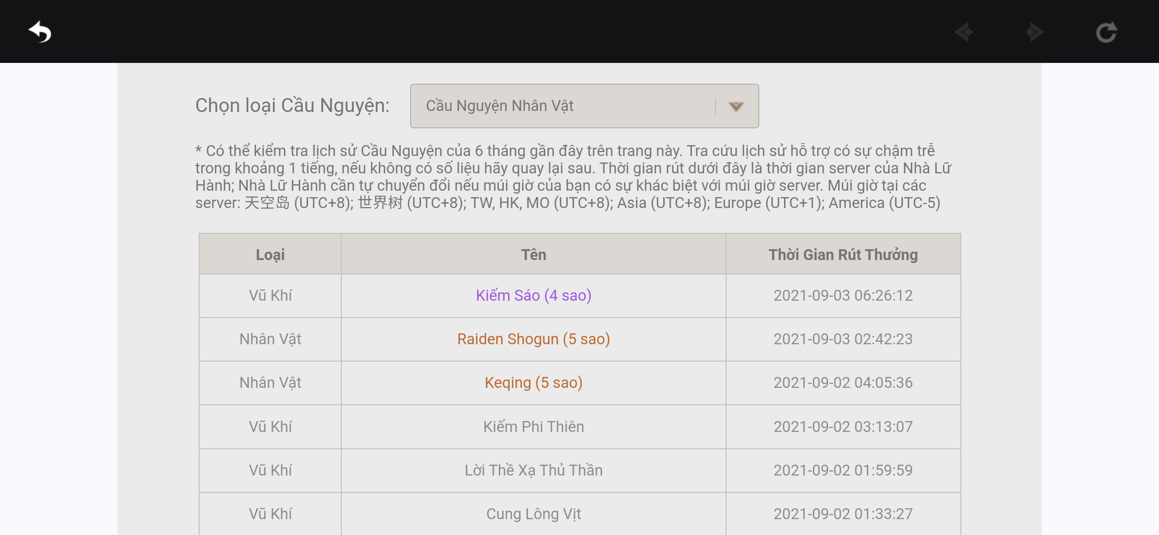

Nói thật là hiện tại máy đã lag không chịu nổi rồi, sau 3 phiên bản thì đã không thể cố hơn nữa, đành chấp nhận số phận là tạm bỏ game, sau khi trở lại còn nhận được sự kiện ngôi sao trở lại, ưu đãi cũng lớn, nói chung là không quá tiếc nuối, chỉ là quay được 75 lần baner nhân vật rồi mà chưa nổ vàng:
cố nổ xem có anh childe không, hay là lệch đây, ra childe thì tốt, lệch 1 em 5 sao cũng được, hi vọng là không ra thêm 1 món thiên không nào là ok, baner thường nổ vàng lần 2 cho cây xương sống thiên không rồi, may còn cho lôi thần dùng được, không thì chắc khóc thét
Xem đính kèm 4572
