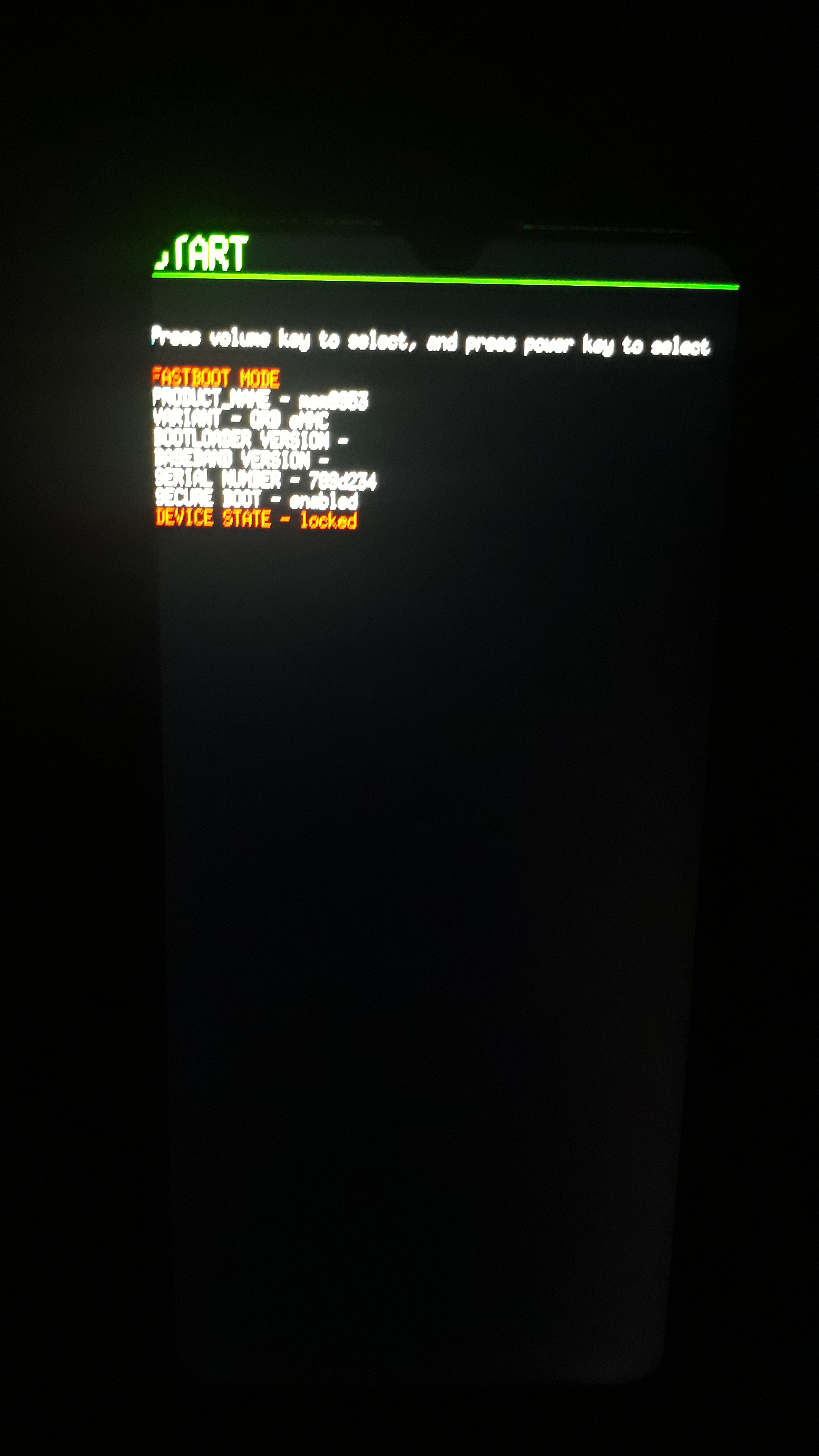

Có ai gặp lỗi mật khẩu trên Vsmart joy 3 không ạ. Mình đang dùng mật khẩu bình thường thì tự nhiên mở máy lên bấm mật khẩu thì máy báo sai. Trong khi trước đó mình không hề đổi mật khẩu. Hiện tại máy mình đang bị khóa, vân tay cũng không dùng được
Tắt máy nhập lại xem sauCó ai gặp lỗi mật khẩu trên Vsmart joy 3 không ạ. Mình đang dùng mật khẩu bình thường thì tự nhiên mở máy lên bấm mật khẩu thì máy báo sai. Trong khi trước đó mình không hề đổi mật khẩu. Hiện tại máy mình đang bị khóa, vân tay cũng không dùng được
Mình còn hard reset rồi. Nhưng có vẻ không có tác dụng với dòng joy3Tắt máy nhập lại xem sau
Là hard reset xong rồi vẫn bị lỗi hả bạn?Mình còn hard reset rồi. Nhưng có vẻ không có tác dụng với dòng joy3
Hard reset không thành công ạ nó hiện mỗi con android rồi không có lệnhLà hard reset xong rồi vẫn bị lỗi hả bạn?
Hiện con android. Bấm nút nguồn và tăng âm lượng nha bạn?Hard reset không thành công ạ nó hiện mỗi con android rồi không có lệnh
Nói chung là mình hard reset theo hướng dẫn nhưng cũng không được cũng có người nói hard reset trên joy3 đâu có được đâuBấm nút nguồn giữ 15 giây hả bạn?
Không phải không được mà hard ko giống ai. Vô hiện con android đó... Bạn giữ phím nguồn tiếp và tăng âm lượngNói chung là mình hard reset theo hướng dẫn nhưng cũng không được cũng có người nói hard reset trên joy3 đâu có được đâu
Giữ cả chục giây không được ạ đó là mình chọn reset modeKhông phải không được mà hard ko giống ai. Vô hiện con android đó... Bạn giữ phím nguồn tiếp.
Hiện đúng vô rồi. Bạn bấm nút giảm âm lượng 2 lần. Nó hiện trên chữ start bằng chữ recovery. Rồi bấm nút nguồn
Không được luôn ạ chắc đến joy 3 là bị chặn rồiTức là bạn vô recovery. Bằng nút nguồn và giảm âm lượng. Hiện con android. Hiện nó bạn bấm nút nguồn và tăng âm lượng luôn. Thử nhé. Lúc trước joy 2+ cũng bị làm được.
Thì cứ vô khôi phục theo hướng dẫn máy hiện. Mật khẩu sẽ mất. Và gần như giống máy mới mua về.À được rồi. Bâyh mình muốn khôi phục mật khẩu phải làm thế nào ạ
Chọn Wipe data/factory reset đúng không ạThì cứ vô khôi phục theo hướng dẫn máy hiện. Mật khẩu sẽ mất. Và gần như giống máy mới mua về.
Đúng rồi. Vô bạn chọn yes. Format xong là bấm nút nguồnChọn Wipe data/factory reset đúng không ạ
Mình làm được rồi. Cảm ơn bạn rất nhiều. Mình cũng không hiểu sao lại bị vậy nữa cứ khoảng 15p lại bấm mật khẩu 1 lần ngon lành cành đào mà tự nhiên lại bị thếĐúng rồi. Vô bạn chọn yes. Format xong là bấm nút nguồn
