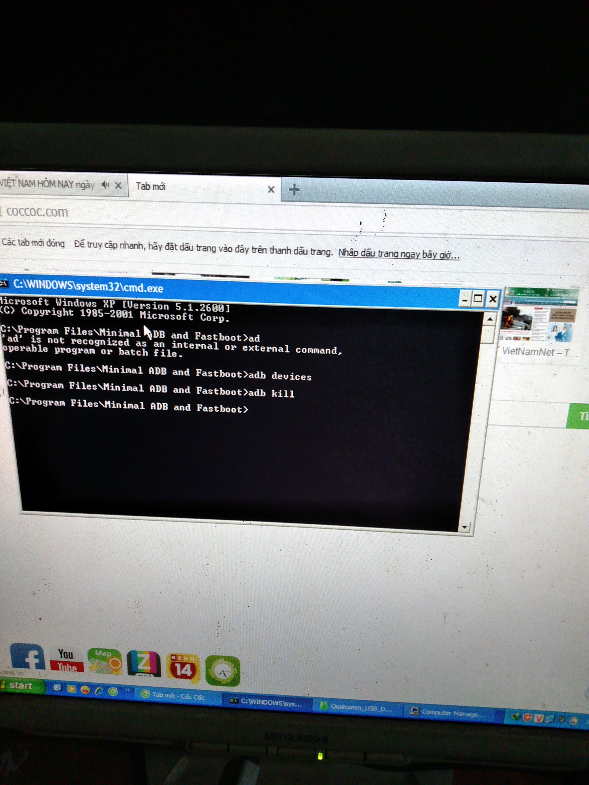

Xem mục: computer manager thử bạn(drive chưa mở port khi cài).
Mình cũng bị hình như chưa phù hợp drive. Lúc trước nhớ làm được mà giờ không báo lỗi. Cài mấy cài drive qualcomm đều lỗi. Nhưng nhận bộ nhớ điện thoại
