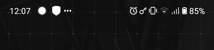

Tại sao máy joy 3 e lại xuất hiện đồng hồ nhỏ trên thanh trạng thái mặc dù em không cài báo thức ạ
Tại sao máy joy 3 e lại xuất hiện đồng hồ nhỏ trên thanh trạng thái mặc dù em không cài báo thức ạXem đính kèm 2524
Thử tắt thông báo của đồng hồ xem, chú ý, sẽ ko cài báo thức được, có cài được mà ko kêu đâu, tui chưa gặp tình trạng này bao giờ

Dạ mà màn hình chờ là nó hiện thế này ạ
Tắt hết các báo thức rồi khởi động lại máy xem. Mình thấy khi sử dụng các chủ đề cài thêm rất hay bị lỗi icon, nếu có thể bạn nên sử dụng chủ đề mặc định.
