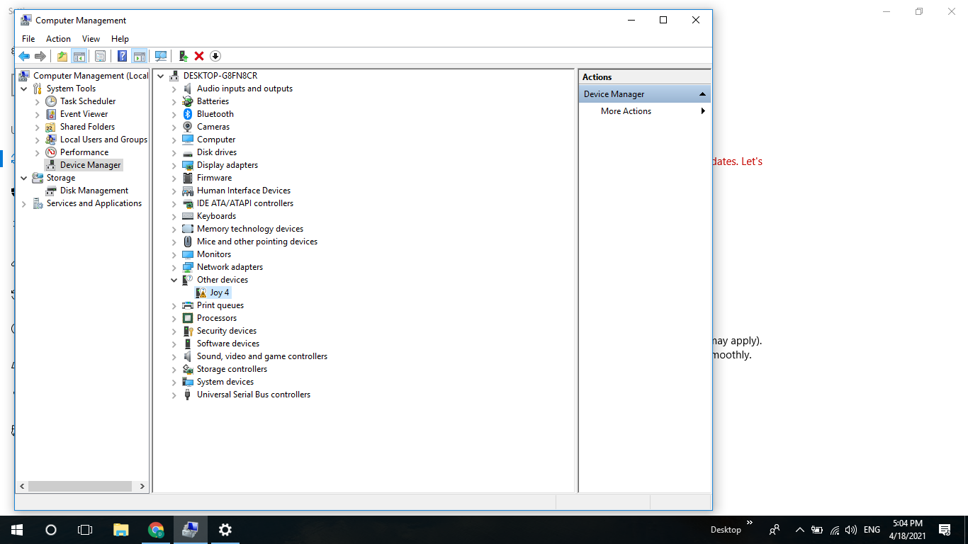

bạn cho tôi thấy khi kết nối vs PC thì trên PC nó hiện gì k, tui gắn vào nó k hiện
Vậy chuột phải vào my computer trên máy tính > device manager. Xem máy tính cái đủ driver chưa?
