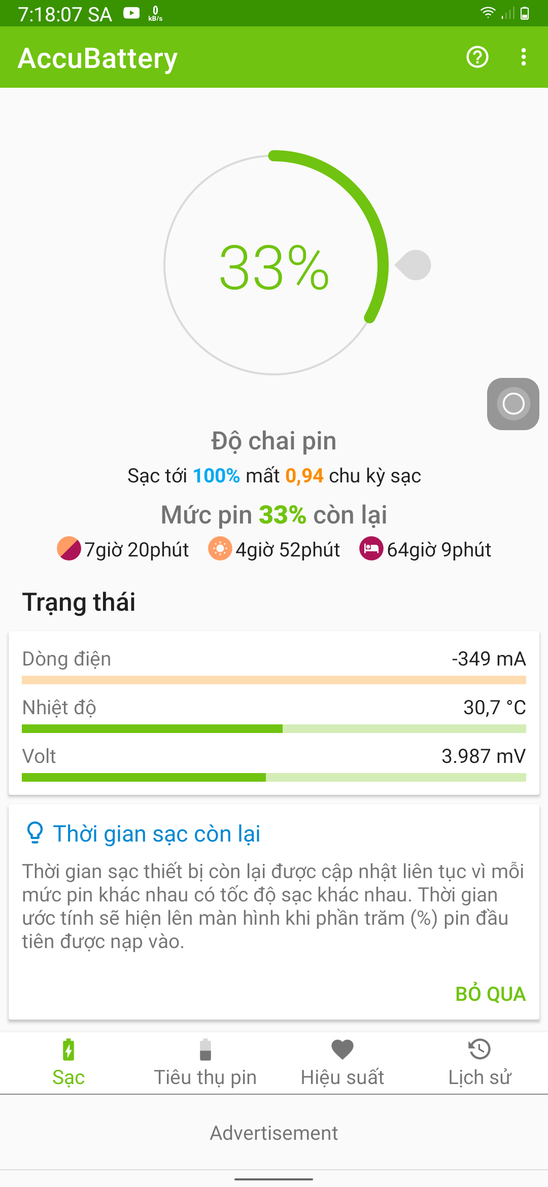

Với lại mình ốp cái sò lạnh vô nó rồi, nhiệt độ ổn định 32 - 35 độ, kiểm soát volt của pin không cho vượt 4.1 volt, nói chung sài chơi game chống cháy thôi ??
Các bác ơi cho em hỏi giới hạn điện áp của Joy 3 có phải là 4.5 ko ạ....!
Sạc bác ơi.... Hồi hữm đt con lên 4.3,4.4 gần 4.5 volt nên mới tắt nguồn......chứ h 4.3 trở lại...!
Sạc bình thường thì giao động từ 4.8 - 5.3volt, đây là sạc thường, sạc nhanh thì có thể lên 9volt, 12volt, còn về pin thì tối đa pin có thể lên 4.3volt, còn các dòng sạc bạn đang đề cập mình cảm thấy hơi kỳ lạ, bạn có thể cho mình biết bạn đo từ đâu và cho mình xem cái ảnh được không

Mk ko có chụp..... Chắc là sạc 5w nó dao động 4. Mấy volt đó bác....! Chắc con ko bít nói nhầm...!
kích pin kiểu zì zậy bạn:unsure:
Tháp nắp lưng, dùng 1 nguồn 4.3 - 5v có dòng thấp kích trực tiếp vào 2 cực trên pin, nhớ đúng âm và dương
Nói chung là bây giờ mình không cắm sạc nữa mà cấp nguồn trực tiếp vào pin để dùng, nguồn khá thấp nên không ảnh hưởng gì đến pin hay mạch bảo vệ pin, có dây hơi rườm rà và không đậy nắp lưng được nữa, để đảm bảo máy không biến thành cục than thì mình đã ốp 1 cái tản nhiệt sò lạnh vào nơi tiếp xúc của dây điện vào pin và nằm trên mạch sạc của pin, mình nhận ra là cách điện thoại đo nhiệt độ pin là thông qua cái mạch điện được gắn trên pin, mình giữ volt và nhiệt độ không quá cao cũng không quá thấp, xem %pin bây giờ đối với mình khá là phù phiến, chơi genshin impact gần 8h mới thấy thay đổi 1 tý về % pin, ngưng chơi rồi khởi động lại pin lại hồi lên, mình muốn xem pin thì sẽ nhìn vào số volt của nó, vì cấp nguồn liên tục nên volt của pin chính xác là trừ tầm 0.1 - 0.2 volt mới đúng, như hình thì pin tầm 65 - 70% giờ đang giản cách xã hội nên mình lấy em nó chơi game luôn, qua đợt này chắc nát bét luôn rồi, thôi lỡ thì mình bước qua đời nhau luôn, tiếc là tản nhiệt không tới vị trí của chip nên không quá ổn định khi chơi, mình chịu chơi gọt bớt cái ngàm của tản nhiệt thì chắc sẽ ổn hơn, thôi, luyên thuyên quá, đi ngủ đây ??.

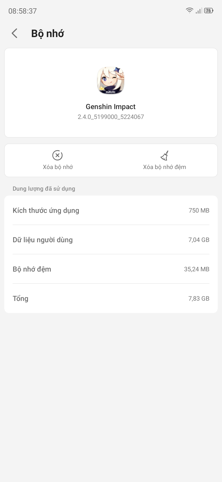

Bác xóa quách những tệp thừa đi cho khỏe máy ;)
