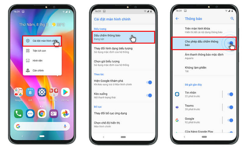

Bước 1.Đầu tiên bạn phải cho phép điện thoại hiển thị dấm chấm thông báo trên các ứng dụng nếu như điện thoại Vsmart của bạn vô tình bị tắt tính năng này đi.Để bật lên lại bạn bấm giữ khoảng 1 giây vào màn hình chính trên điện thoại (bấm vào vị trí trống nhé) sau đó các tính năng ẩn sẽ hiện lên.Bạn bấm chọn vào tính năng Cài đặt màn hình chính nhé, tại đây bạn bấm chọn vào mục Dấu chấm thông báo sau đó bật tính năng Cho phép dấu chấm thông báo lên.

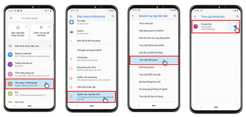

Bước 2.Bạn cần phải cho phép ứng dụng VLaucher (của hệ điều hành) quyền truy cập thông báo, để làm được điều đó bạn vào Cài đặt trên điện thoại Vsmart sau đó chọn vào mục Ứng dụng và thông báo -> Quyền truy cập đặc biệt -> Truy cập thông báo và tại đây bạn cho bật ứng dụng VLaucher (có thể không hiện tên) Hiển thị dấu chấm thông báo lên là xong.

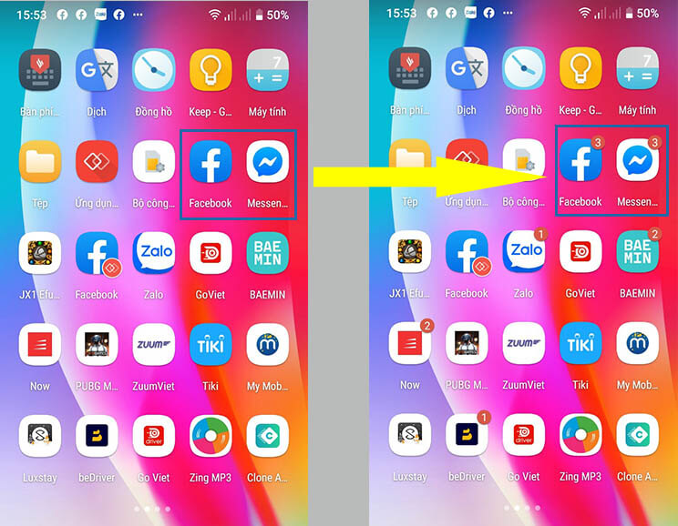

Và bây giờ bạn thử quay lại điện thoại để kiểm tra xem các dấu chấm số lượng thông báo, tin nhắn đã hiện trên các ứng dụng chưa đặc biệt là Facebook, Zalo... hoặc bạn nhờ bạn bè gửi một tin nhắn vào Zalo (đừng đọc nó nhé) coi thử xuất hiện icon chưa nhé, bên dưới là kết quả sau khi mình bật lên.
