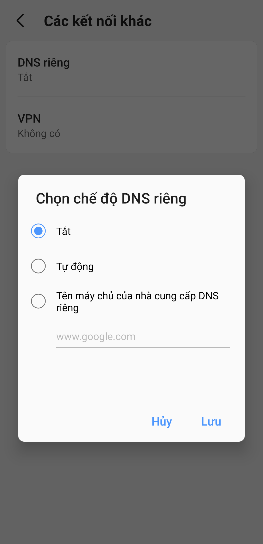

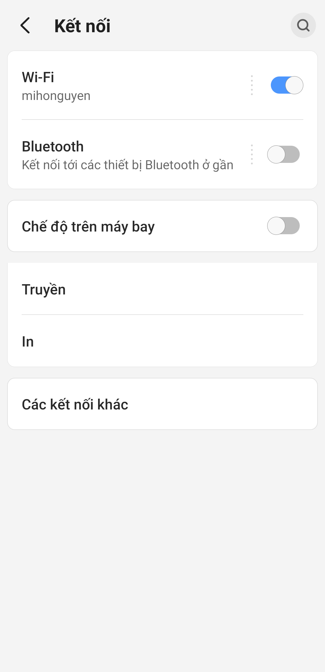

Khi để máy ở chế độ chờ vài ba chục phút hay để qua đêm lúc mở máy lên thường có tình trạng mất kết nối mạng Wifi - 3G - 4G phải chờ 20 - 30 giây sau mới có kết nối lại, có lúc mất kết nối luôn. Ngay cả khi đang sử dụng đôi lúc cũng có hiện tượng này. Lỗi này là do VOS 3.0 có chế độ DNS riêng được đặt tự động.
Để fix lỗi này chỉ cần tắt DNS Riêng là được
Cài đặt > Kết nối > Các kết nối khác > DNS riêng > Tắt
Xem đính kèm 1904
Xem đính kèm 1905
Xem đính kèm 1904
Xem đính kèm 1905

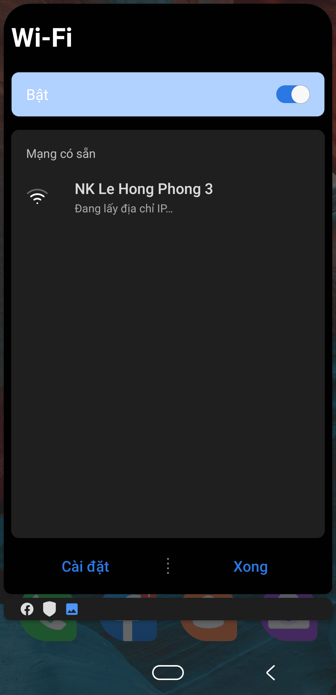

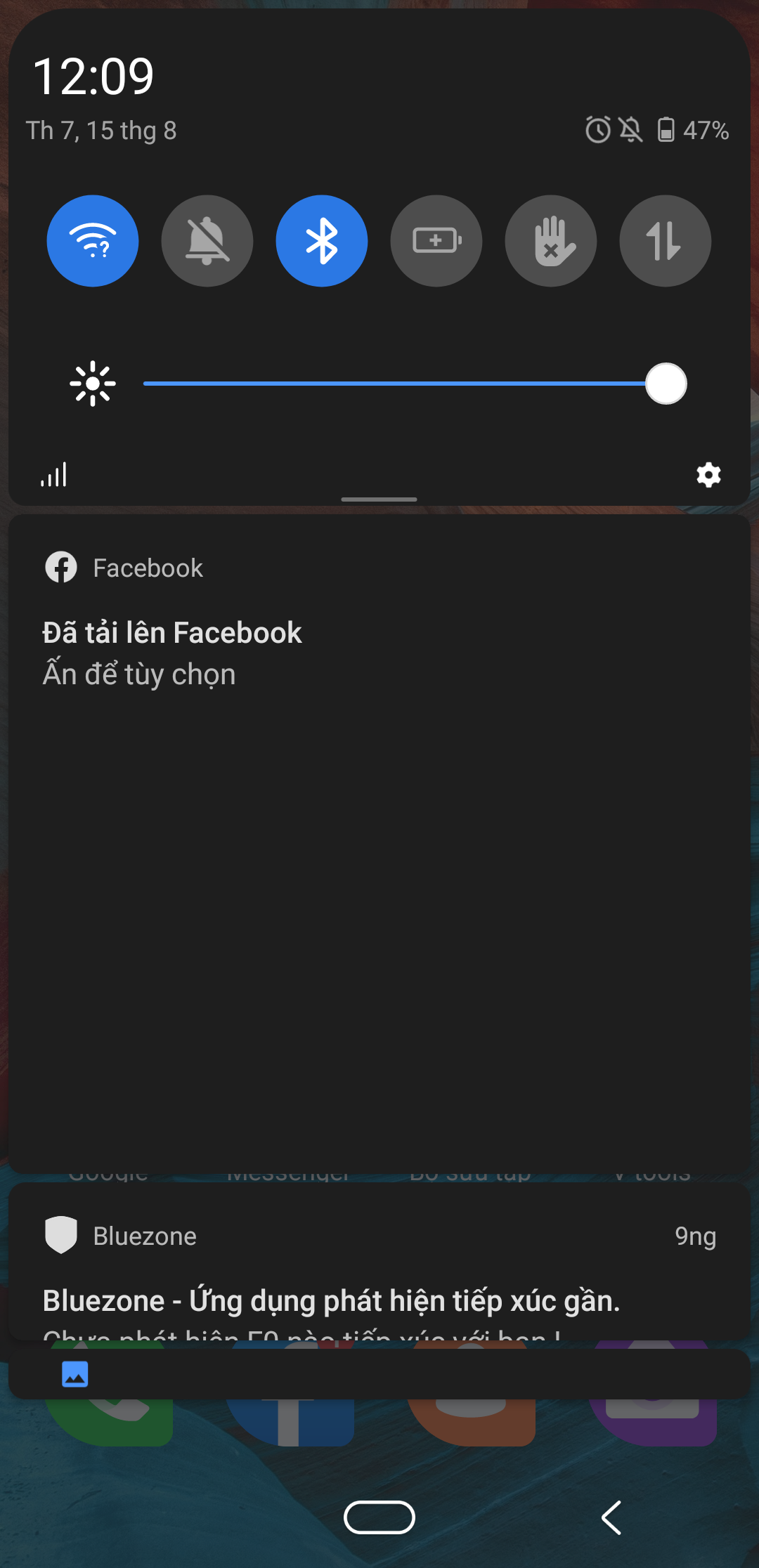

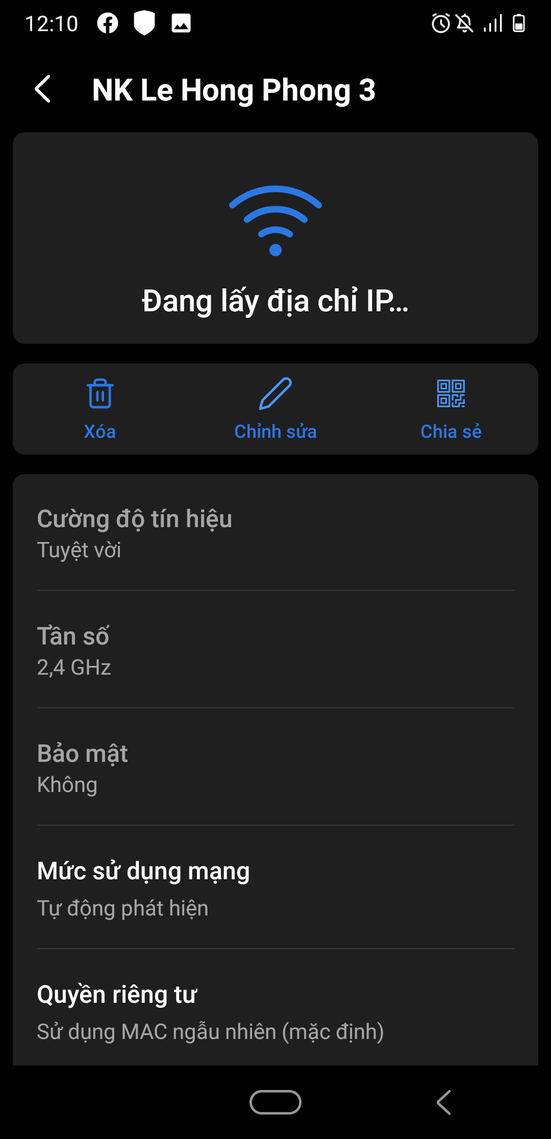

Screenshot_20200815_121047.pngScreenshot_20200815_121018.pngScreenshot_20200815_120959.pngScreenshot_20200815_120937.png
Bạn thử tắt modem wifi, đợi hơn 10 giây rồi khởi động lại thử xem, hy vọng sẽ giải quyết được vấn đề.
Cái này là do bạn kết nối tới Wifi của Nhà Khách. Có thể vào thời điểm bạn kết nối thì wifi đã cấp hết địa chỉ IP hoặc vượt quá số máy mà wifi có thể kết nối nên không thể cấp IP cho máy của bạn
Nếu là kết nối wifi ở nơi công cộng như nhà khách/khách sạn/quán cafe thì chuyện này xảy ra như cơm bữa, thấy có wifi đó có pass sẵn đó nhưng không kết nối được là chuyện bình thường vì đã hết suất kết nối. Do vậy, giải pháp duy nhất là khởi động lại modem.
