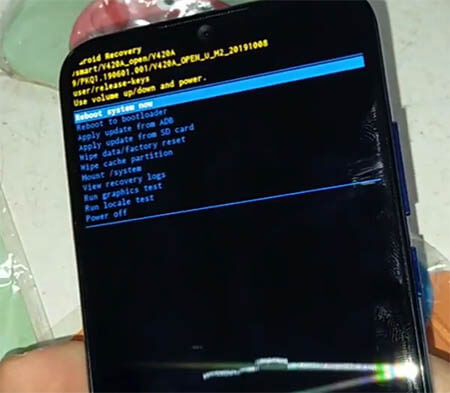

Thấy một số anh em hỏi về việc khi thực hiện thao tác Hard Reset để vào chế độ Recovery mode khôi phục lại mật khẩu hoặc reset máy thì trên điện thoại này thì lại bị lỗi thông báo trên màn hình là Không có lệnh nào hoặc là No command khiến không thể thực hiện được như hình ảnh dưới đây.
Để một thời gian là máy sẽ tự động khởi động lại vậy cách khắc phục như thế nào.Thực ra lỗi này không chỉ xuất hiện trên dòng Vsmart Joy 2+ mà trên Vsmart Live cũng bị và bản chất nó không phải lỗi mà nghe đâu bên Vsmart chặn thôi tuy nhiên vẫn có cách để anh em truy cập vào chế độ Recovery mode.
Cụ thể khi bị lỗi trên tại màn hình thông báo Không có lệnh nào hoặc (No command) anh em tiến thành thực hiện thao tác bấm như sau:
Bấm phím nguồn sau đó bấm phím tăng âm lượng (+), thác tác thực hiện theo tuần tự chứ không phải cùng một lúc nhé mọi người.
Nếu bấm đúng thì lúc này ngay lập tức màn hình Recovery Mode sẽ hiện ra để anh em thực hiện các thao tác như Reboot hay Wipe data/Factory Reset.

Nhập 9 lần thì nó khóa bao lâu thế bác? bác chụp ảnh màn hình hiện tại lên xem thử ntn...Bác có thể hard reset như trên hướng dẫn để khôi phục lại máy,

Thì lôi nó command đó bác, tới màn hình đó bác bấm phím nguồn giữ 4 giây sau đó bấm phím tăng âm lượng để vào đc màn hinh wipe data
