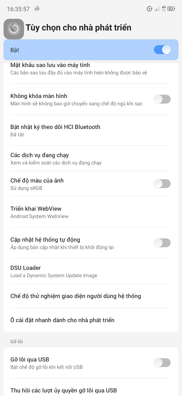

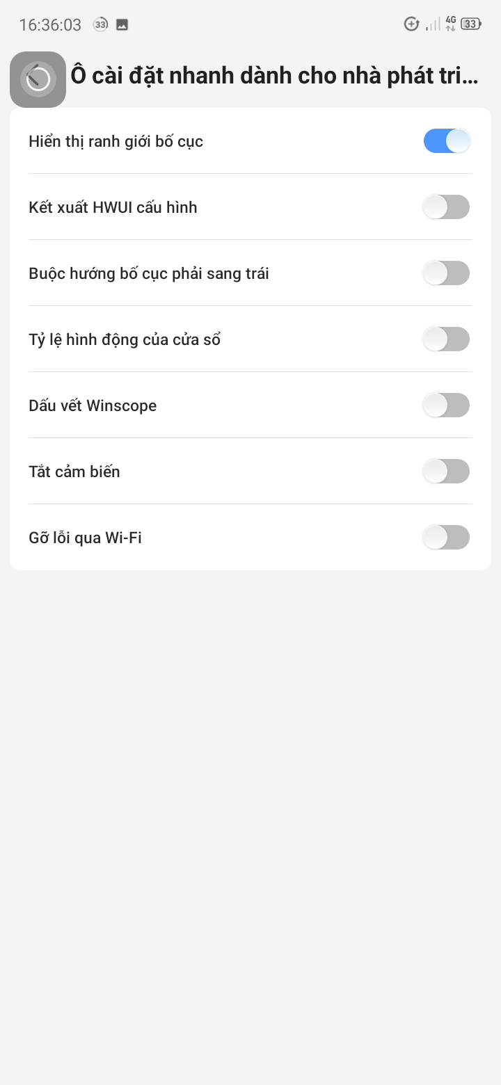

Các bác trong này đều biết rằng Vsmart không để ý lắm đến chế độ này, khiến một số bác (kể cả em) đã mất công mở lên, chẳng được cái gì mà lại được một phen hết hồn (vì không thể thoát ứng dụng ???). Em đã tìm ra một cách khắc phục tạm thời.
Bước 1 : Bật chế độ Nhà phát triển (các bác có thể tự bật được).
Bước 2 : Vào Cài đặt -> Hệ thống -> Tùy chọn cho nhà phát triển. Sau đó tìm đến tùy chọn Ô cài đặt nhanh dành cho nhà phát triển. Rồi tích tại dòng Hiển thị ranh giới bố cục.
Xem đính kèm 4423
Xem đính kèm 4422

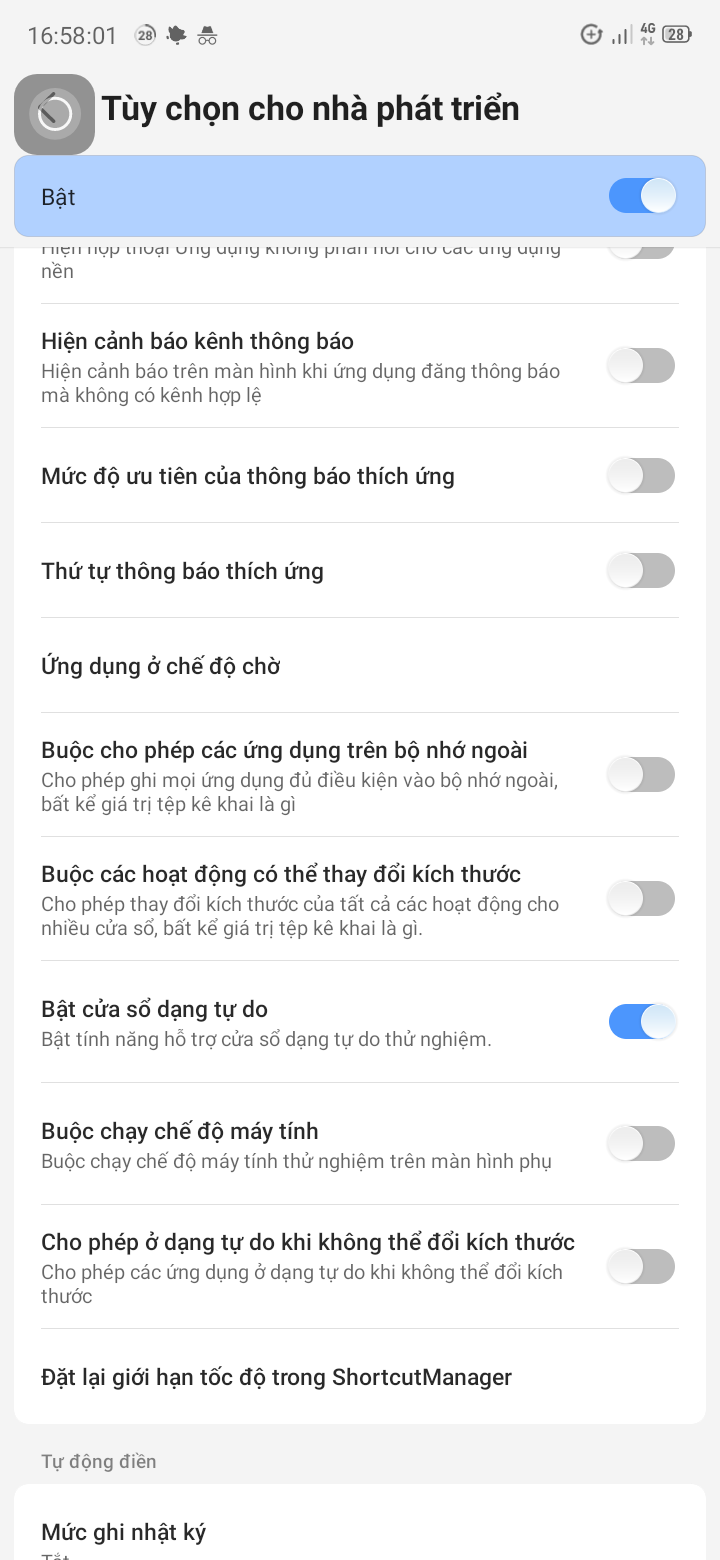

Bước 3 : Vẫn trong Tùy chọn cho nhà phát triển, tìm đến nhóm cài đặt Ứng dụng, tích tại dòng Bật cửa sổ dạng tự do.
Xem đính kèm 4424

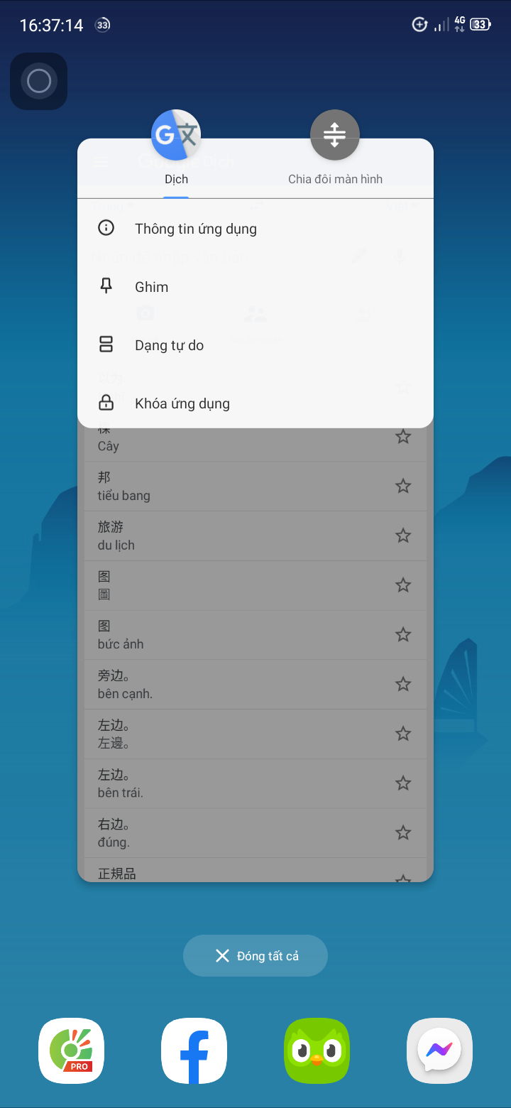

Bước 5 : Bật một ứng dụng nào đó.
Rồi vuốt từ phía bên dưới màn hình lên để hiển thị các ứng dụng đang mở.
Xem đính kèm 4425

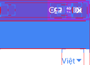

Bước 6 : Các bác bấm vào biểu tượng của ứng dụng cần thực hiện (nằm bên trái nút Chia đôi màn hình). Ta bấm vào tùy chọn Dạng tự do. Nếu các bác thấy gốc bên phải phía trên của màn hình không hiện cái này
Xem đính kèm 4428
thì hãy xoay ngang, rồi xoay dọc màn hình để nó hiện lên :v

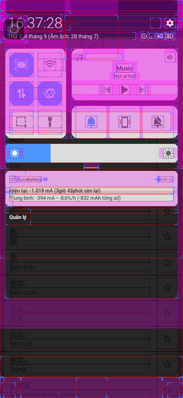

Đến bây giờ ta cần chức năng của nút Hiển thị ranh giới bố cục ở trên bảng Điều khiển mà ta vừa tạo được.
Bước 7 : Bấm vào nó. Màn hình sẽ hiện đủ gạch ngang, gạch chéo, hình chữ nhật... để phân các bố cục.
Xem đính kèm 4426
Một lần nữa, em an ủi các bác. Sau khi bấm tắt nút kia, máy sẽ trở lại bình thường ???, nên không lo nhé.

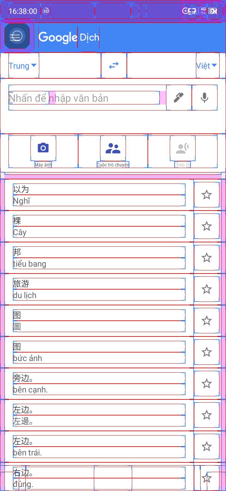

OK, sau khi quay trở lại ứng dụng, ta sẽ được cái màn hình như này.
Xem đính kèm 4427

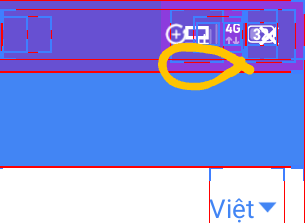

Bước 8 : Để ý đến góc bên phải phía trên màn hình lúc nãy, ta thấy như này
Xem đính kèm 4429
Ta giữ phần màn hình ở chỗ này
Xem đính kèm 4430
Rồi kéo xuống hoặc sang trái, hoặc kéo theo hướng chéo như vậy. Kết quả như sau
Xem đính kèm 4431
Xem đính kèm 4427
Xem đính kèm 4429
Xem đính kèm 4430
Xem đính kèm 4431
