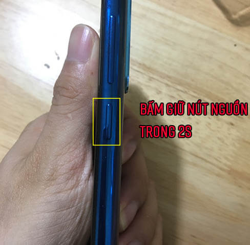

Cách 1.Khởi động lại bằng nút nguồn
Cách đầu tiên áp dụng cho bạn nào không bị treo điện thoại chỉ muốn khởi động lại máy vì xảy ra lỗi chẳng hạn nhưng camera tự nhiên báo lỗi hoặc muốn tắt máy khởi động lại cho mượt thì chỉ cần làm theo thác tác sau.
Đầu tiên bạn bấm giữ phím nguồn trong 2 giây sau khi nào hiện ra biểu tượng khởi động lại thì bạn thả ra.
Bạn đừng bấm quá lâu nhé vì bấm lâu thì máy sẽ tự động tắt nguồn luôn đó, để khởi động lại bạn bấm chọn vào ô Khởi động lại là xong, lúc này điện thoại Vsmart bạn sẽ tự động tắt và mở lại.

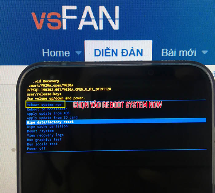

Cách 2.Reset lại máy bằng Hard Reset
Trong trường hợp điện thoại của bạn bị treo, bị đơ không thể bấm vào nút nguồn để thao tác được hoạc máy đang bị sập nguồn bật không lên được thì lúc này anh em sẽ sử dụng tính năng Recovery thông qua Hard Reset.
Cụ thể Hard Reset là anh em sẽ sử dụng tổ hợp phím cứng bấm phím Nguồn + Giảm âm lượng cùng một lúc trong khoảng từ 3 giây đến 10 giây thì máy điện thoại sẽ khởi động lại và vào chế độ Recovery Mode.
Chi tiết về quá trình Hard reset trên điện thoại Vsmart nếu anh em chưa biết cách làm thì xem hướng dẫn tại bài viết trên diễn đàn Vsfan.vn nhé.
Khi anh em vào được chế độ Recovery Mode thì anh em chọn vào dòng Reboot system now để hệ thống khởi động lại điện thoại Vsmart của bạn lên lại nhé.
Trong trường hợp bạn muốn khôi phục lại cài đặt gốc như lúc ban đầu của nhà sản xuất (lưu ý chế độ này sẽ xóa tất cả các ứng dụng, dữ liệu ứng dụng và thông tin) thì thay vì chọn Reboot system now bạn chọn vào dòng Wipe data/factory reset nhé.
Vậy là xong, bây giờ điện thoại bạn sẽ tự tắt và khởi động lại máy được rồi đó và nếu anh em vẫn không khởi động lại được thì để lại bình luận bên dưới bài viết để mọi người cùng thảo luận nhé.
