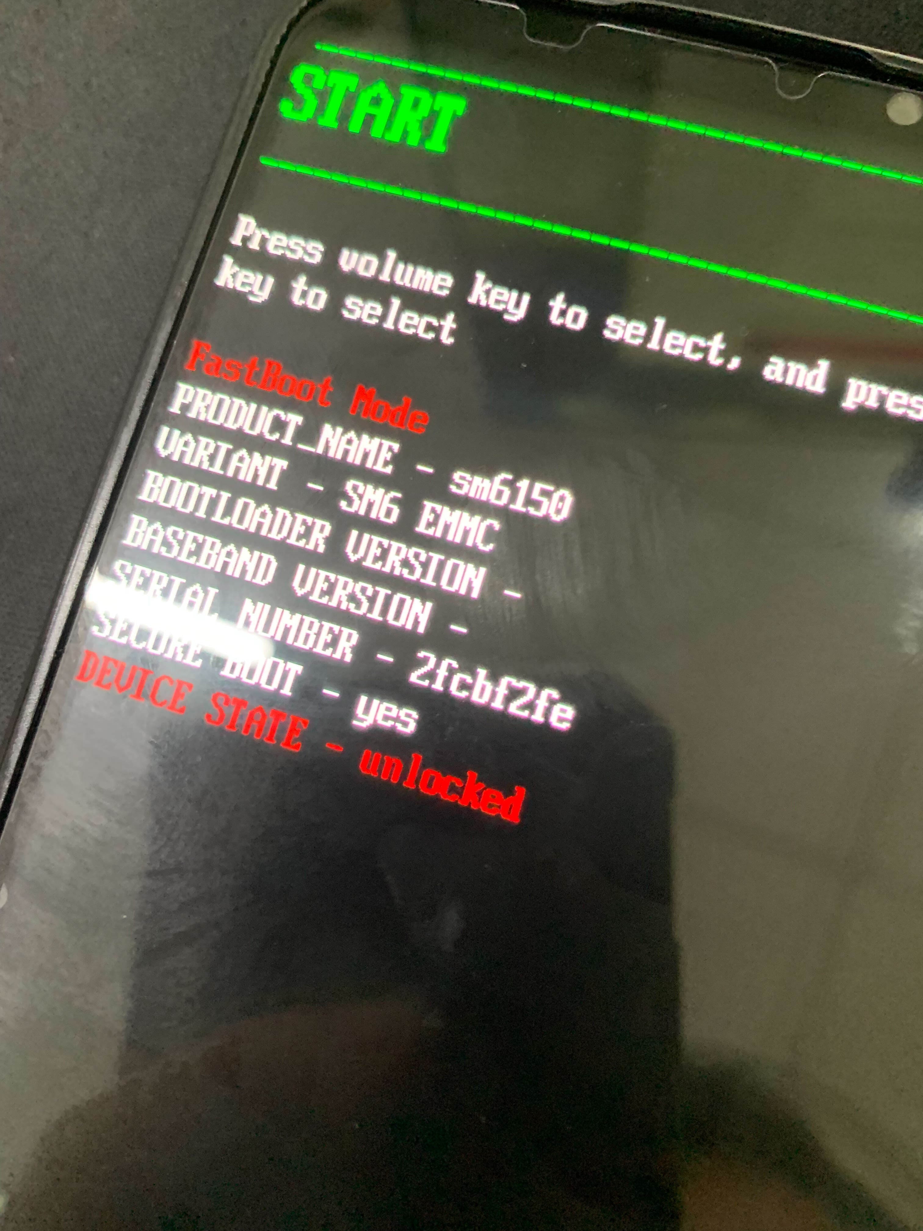

Vsmart Live bị lỗi cứ luôn luôn hiển thị cái màn hình này, chọn option nào thì nó cũng khởi động lại đúng cái màn này, có cách nào cứu không các. bác? o_O

up lại rom gốc đi anh.lên lại á
29y6145
1 vào rec gốc wipe data
2 disable vbmeta
3 flash lain rom gốc zip qua twrp

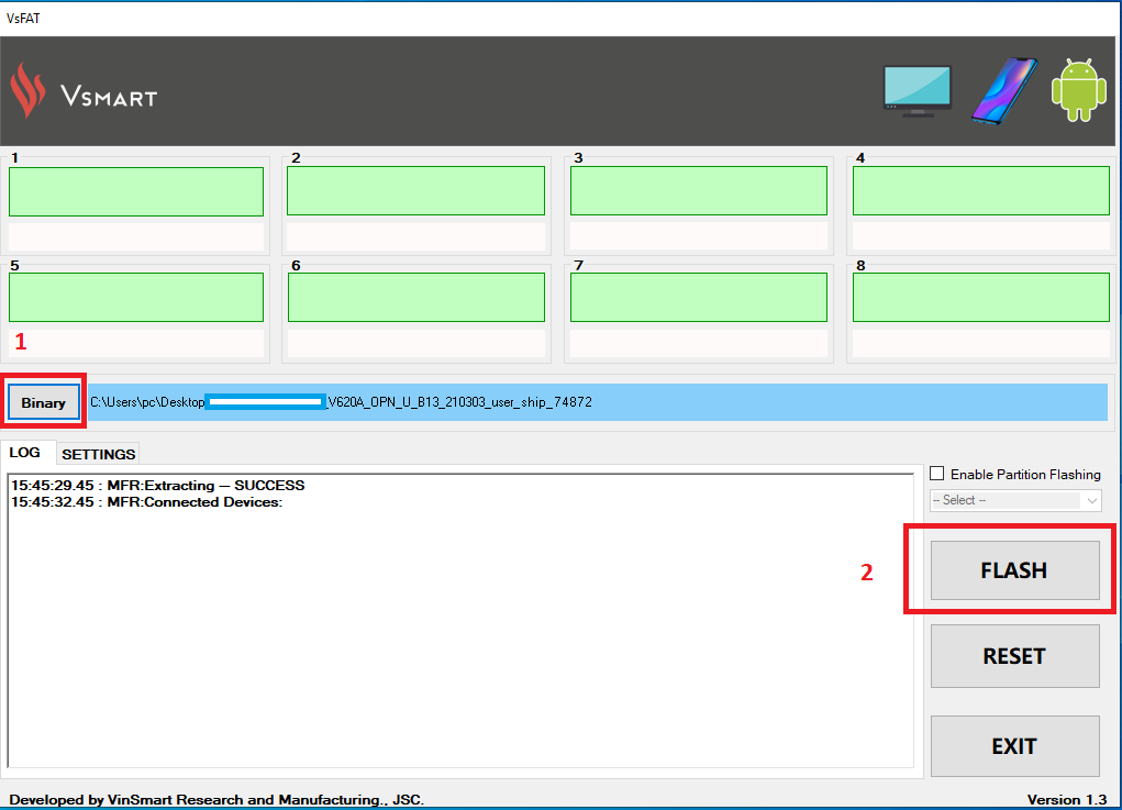

rom
V620A_OPN_U_B13_210303(ver mới tại thời điểm bây giờ bảo mật tháng 3)
tool
VsFAT Ver 1.4 Qualcomm Special
load 2 cái đó về là múc ok
on tool
Binary
chọn rom .zip(file nguyên k dược giải nén việc giải nén là tool tự làm)
chờ tool giải nén xong
đưa máy vô qualcom 9008
bằng cách(nếu máy anh đang dính fastboot thì chọn tới off)
xong bấm 2 phím volum + và - giữ 2 phím nhét cáp
khi nào bên Management nhận qualcom 9008
bên tool VsFAT cột 1 sẻ hiện thị com của máy
tiếp bấm Flash
ngồi đợi
done
nói thì dài dòng.chớ làm thì nhanh lắm anh.do tool tự làm hết.mình chỉ việc boot là tool chạy done à
p/s khuyên anh đừng tập trung cài twrp mất time.vẫn dính.tại vì vos3.0 chưa hiện OEM nên sẽ dính fastboot mode.
còn anh muốn on OEM thì về vos2.5. cũng dùng tool VsFAT như trên + fw là V620A_OPEN_U_M1_20190822_userdebug_MP_369
sẽ hạ đưuọc và on được OEM

mh cũng bị giống vậy, unlock xong cài twrp là treo fastboot, ko vào đc twrp luôn. đã cứu đc máy, nhưng vẫn chưa biết cách khắc phục để cài lại twrp
