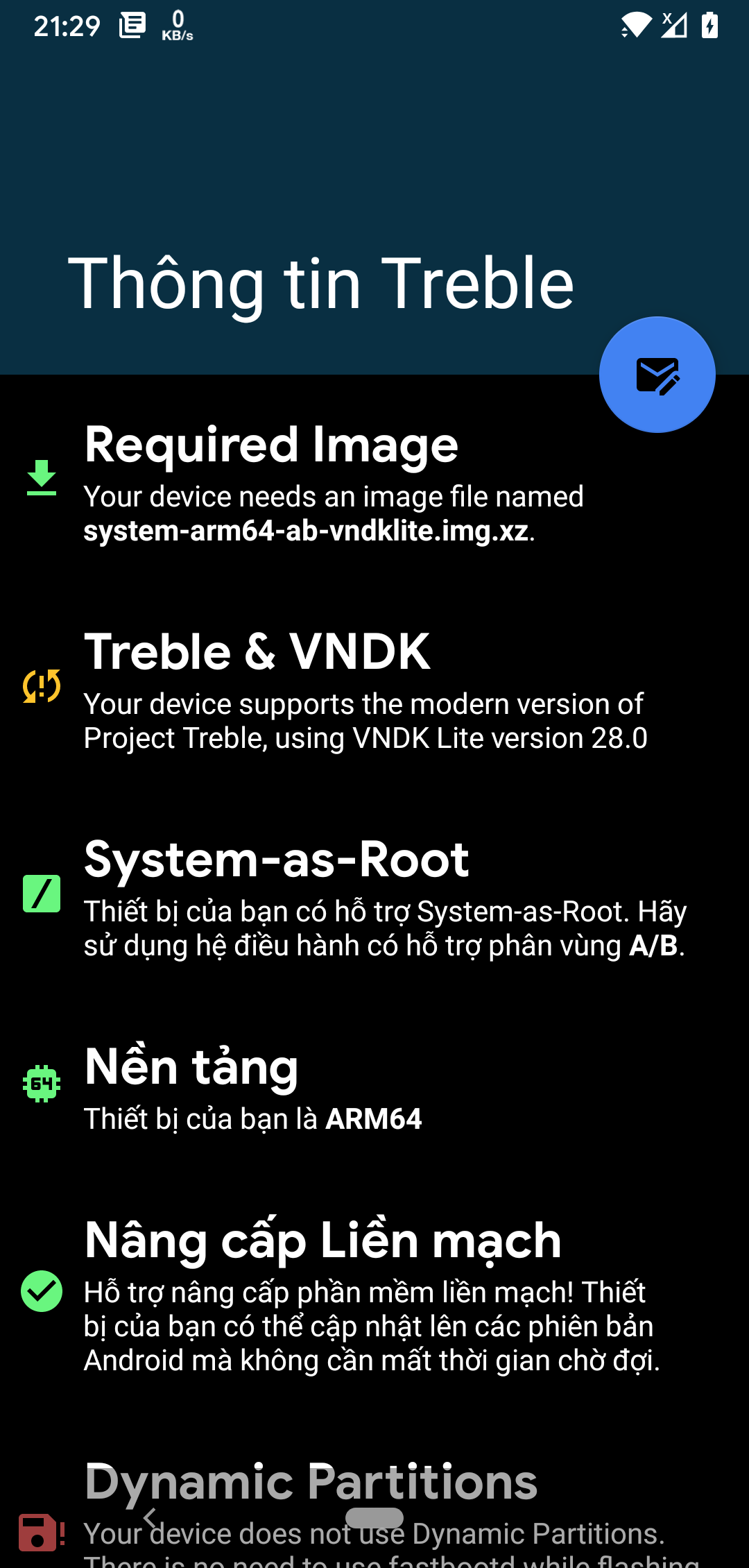

Dùng Trible Info để xem loại ROM mà máy hỗ trợ rồi vào đây tìm bản phù hợp với máy mình.
Các máy có phân vùng system <3GB chỉ dùng được bản Vanilla vì bản Gapps tích hợp nó hơn 3GB lận.
Như con A1+ của mình thì dùng file này HavocOS-4.5-official-arm64-ab-vndklite-vanilla.img.xz 712.98MB
về giải nén ra được file .img 2.5GB vậy là còn 500MB để cài Gapps và các thứ linh tinh.

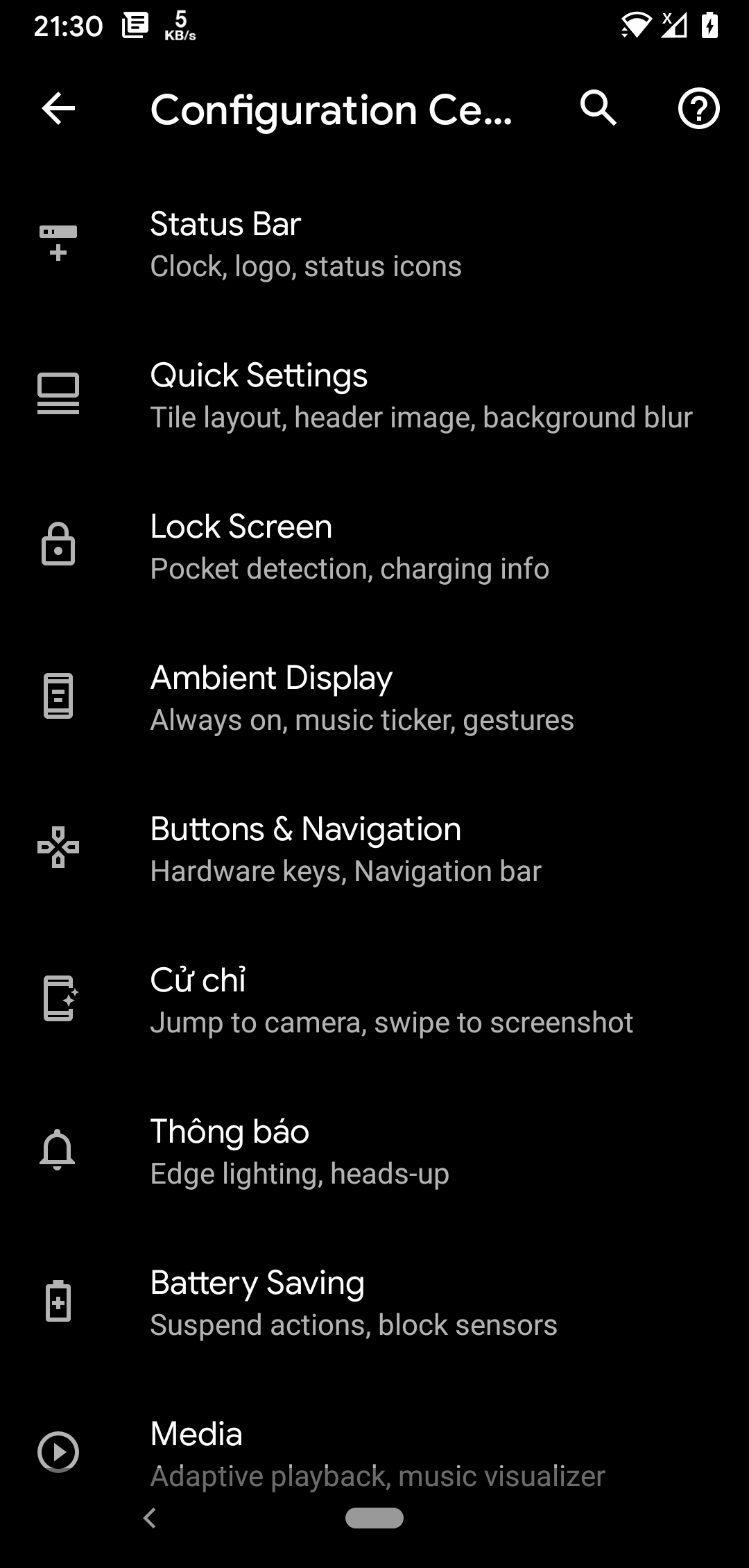

Đây là cái mà Havoc hơn các bản ROM AOSP khác đây.

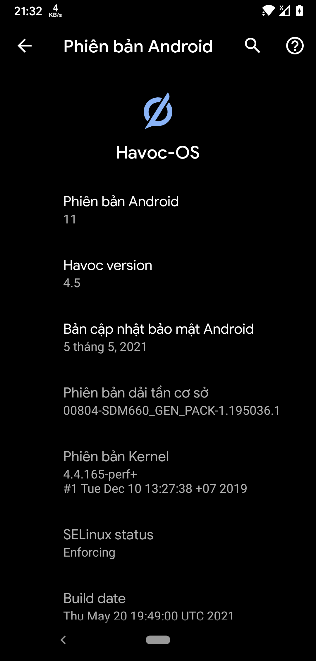

Thông tin phiên bản
Xem đính kèm 3959

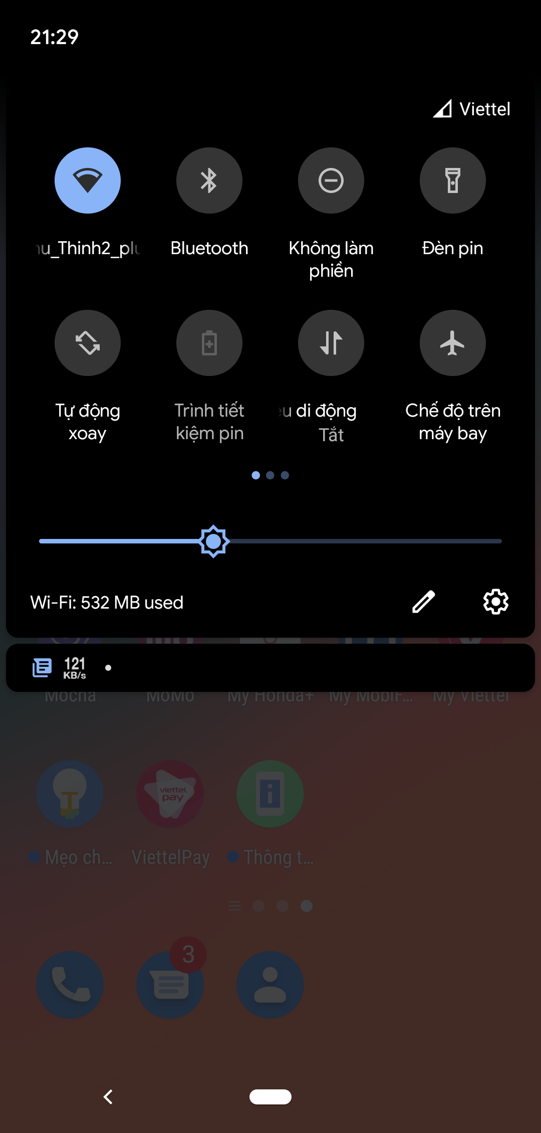

QS
Xem đính kèm 3960
Xem đính kèm 3961

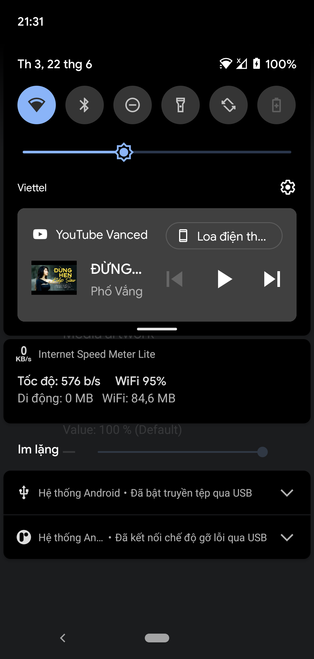

Thanh thông báo
Xem đính kèm 3962

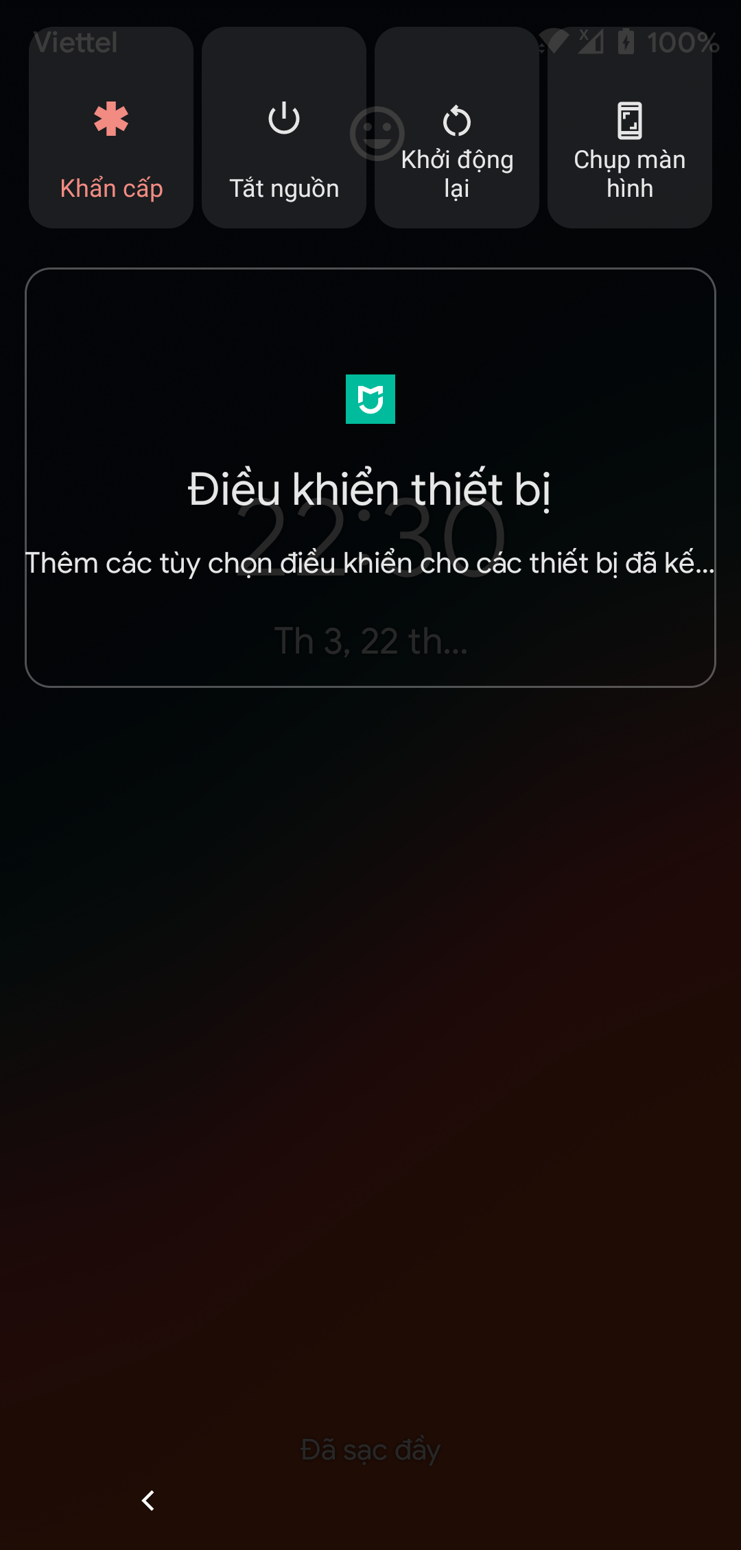

Giao diện đặc trưng khi nhấn giữ nút nguồn
Xem đính kèm 3963
