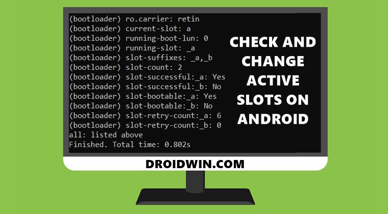

Bước tiếp theo có 2 phần vì máy có phân vùng a only, a/b
Đối với máy có phân vùng a only sẽ gõ lệnh:
fastboot flash boot magisk_patched.img
Đối với máy có phân vùng a/b sẽ gõ lệnh:
fastboot flash boot_a magisk_patched.img
fastboot flash boot_b magisk_patched.img
Bước cuối cùng gõ lệnh:
fastboot reboot
