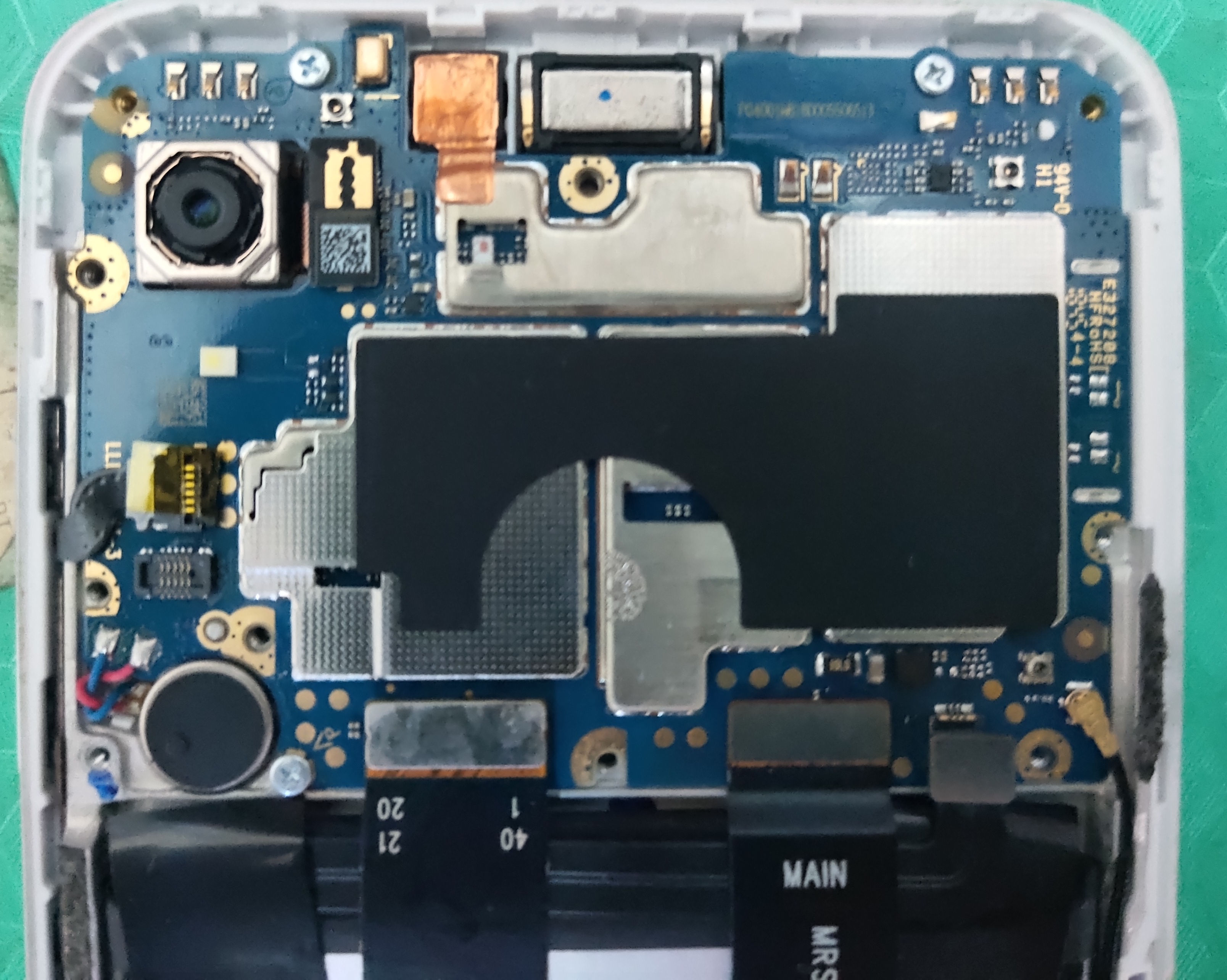

Test point nằm ở đâu vậy bạn ? Mình có rom fastboot thì có làm dc ko ?
Accelerator
Mình không thấy có tài liệu nào trên mạng đề cập về testpoint PQ4001. Bạn cứ thử mấy cặp điểm tròn vàng nằm ở phía dưới của main, 2 cặp điểm thường nằm thành hàng ngang hoặc dọc, và không chéo.
Lấy nhíp kim loại có đầu vót nhọn, vừa chạm vừa cắm cáp USB. Cài driver 9008 và bật Device manager theo dõi mục port & âm thanh nhận cổng của windows.
Bước cuối cùng nếu bạn chấp nhận mất tiền thì mua rom, share cho anh em, coi như dấn thân trải nghiệm. Trao đổi thêm với mấy ông bán rom. Nếu không phải tìm đúng ai cũng dùng máy đó, cùng dung lượng ram + bộ nhớ trong, lấy full dump chip ra rồi restore lên máy bạn được.
Accelerator
Thí dụ đây testpoint PQ4002,
PQ4001 cũng na ná vậy.

Mình có 1 máy Joy 1 tương tự thì dump thế nào hả bạn ?
