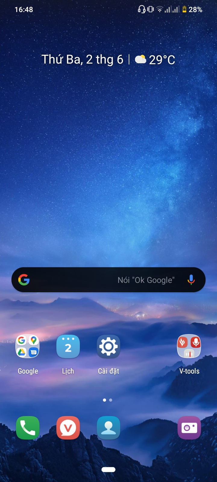

Cho mình hỏi có bác nào bị lỗi khi tháo tai nghe ra mà nó vẫn còn hiển thị tai nghe trên thanh thông báo không, khi có cuộc gọi đến/gọi đi thì loa sẽ ko hoạt động vì nó đang ở chế độ tai nghe, chỉ khi nào gắn tai nghe vào rồi tháo ra thì nó mới tắt, lỗi này ko thường xuyên bị, mà lúc ko để ý thì xác định ko nghe gì, máy mình đang dùng Joy 3 VOS 2.5

Xem đính kèm 1282
Lỗi này có thể do phần cứng. Cụ thể là ở jack cái 3.5 bị bụi bẩn, hoen gỉ hoặc trước đây bạn từng kết nối với jack đực ko tương thích gây méo mó xô lệch các tiếp điểm bên trong.
cái này nhét vào rút ra vài lần coi thử hết không bạn?
