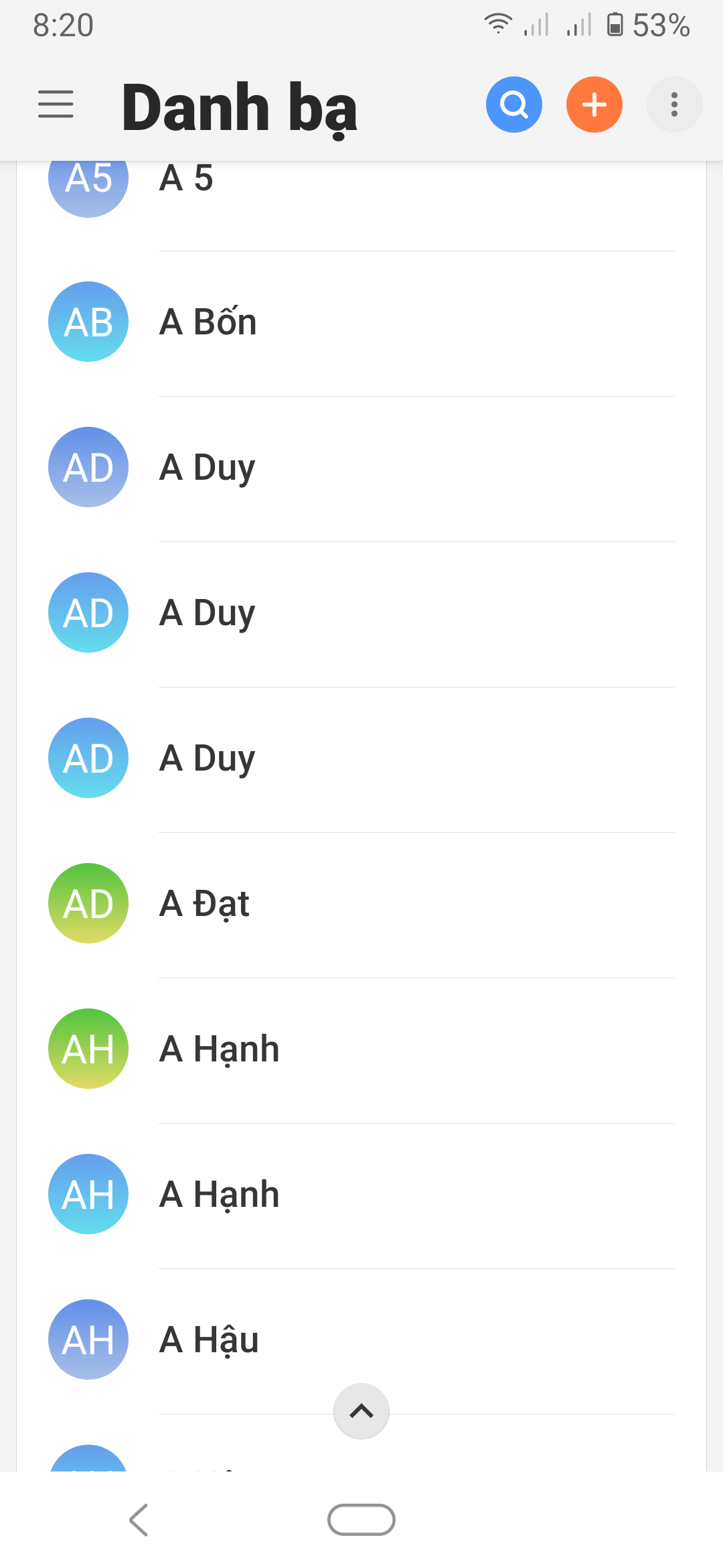

Mọi người giúp vs ạ. Bâyh dạnh bạ của e rối tung hết cả lên. Trùng số rồi có mấy số 11 số nữa. Đã thế xoá đi rồi vài ngày nó lại xuất hiện trở lại.

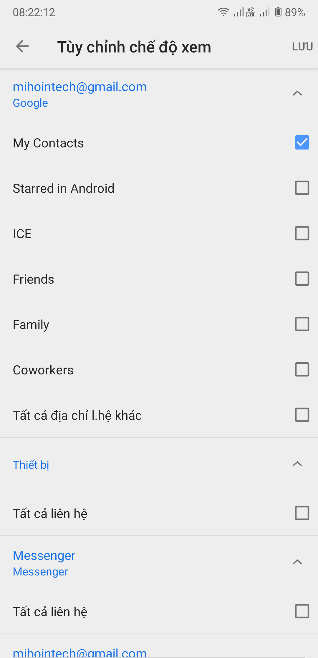

Mở Danh bạ > 3 chấm trên phải > Cài đặt > Tùy chỉnh để hiển thị > Tùy chỉnh. Vào đó tắt bớt đi những mục lưu trữ danh bạ ko cần thiết hiển thị, chỉ để lại Google hoặc Thiết bị thôi (tùy ý bạn thấy mục nào phù hợp thì để).

Tui tắt hết rồi còn mỗi cái hiển thì trên thiết bị. Xoá đi thì không đc xoá rồi nó lại hiện ra tiếp. Tui mò cả tháng nay rồi không có cách.

Theo như hình bạn gởi kèm thì bạn đang để chế độ hiển thị tất cả danh bạ.
Làm theo hd đầu tiên của mình và chọn LƯU

Khi chuyển sang chế độ hiển thị tùy chỉnh thì dòng chữ Chế độ xem tùy chỉnh luôn hiển thị ở trên như hình.
Chọn lưu xong mà bạn vào Danh bạ > 3 chấm trên phải > Cài đặt > Tùy chỉnh để hiển thị. Dấu chấm xanh vẫn nằm ở dòng Tất cả liên hệ thì xóa bộ nhớ của Danh bạ thử
Nhấn giữ icon Danh bạ > Thông tin > Bộ nhớ và bộ nhớ đệm > Xóa bộ nhớ > OK
