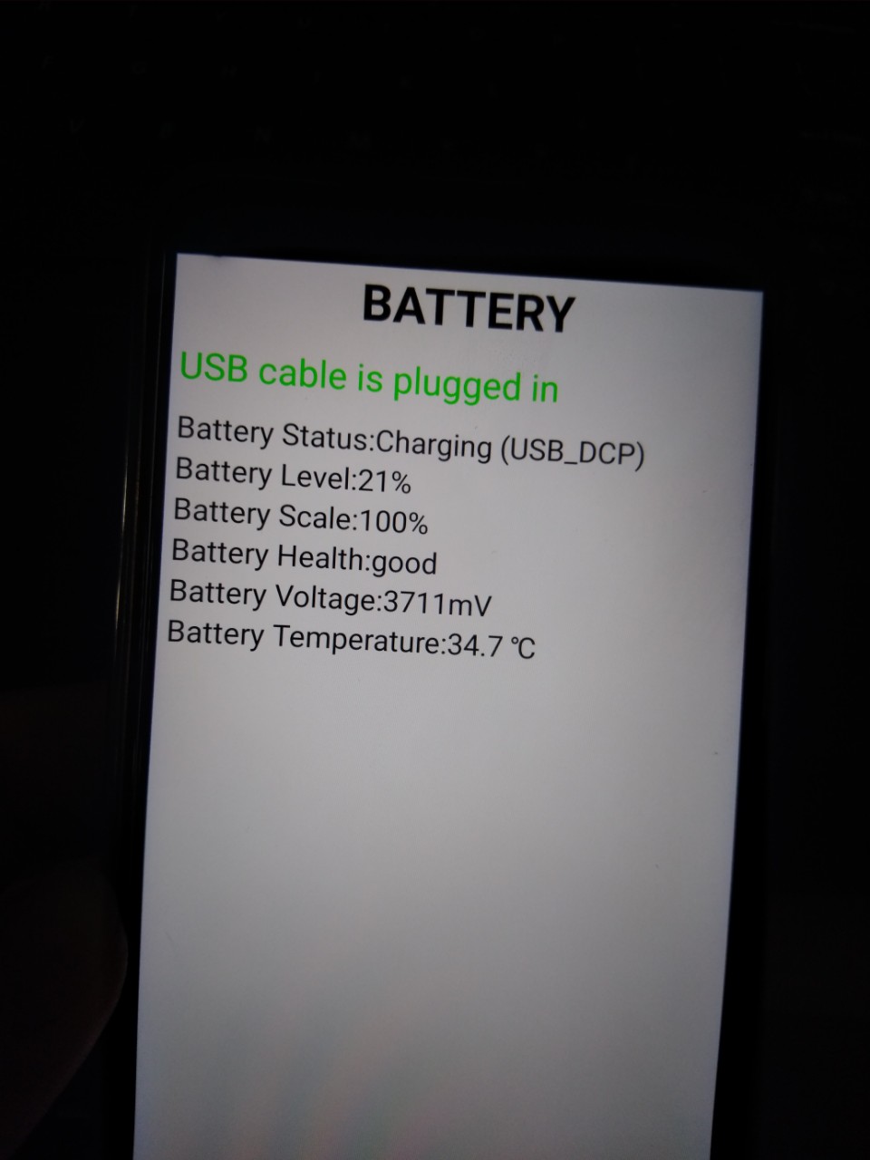

Kiểm tra cáp & sạc trước, lấy cáp khác gắn vào máy tính xem sạc được không.
Bấm *#*#876278#*#*
Rồi gắm sạc vào coi Battery status có báo Charging không bác.

lên V4.0 & android 11 xong, giờ sạc ì ạch luôn !
báo 21% và chờ 17h để sạc đầy !!!
