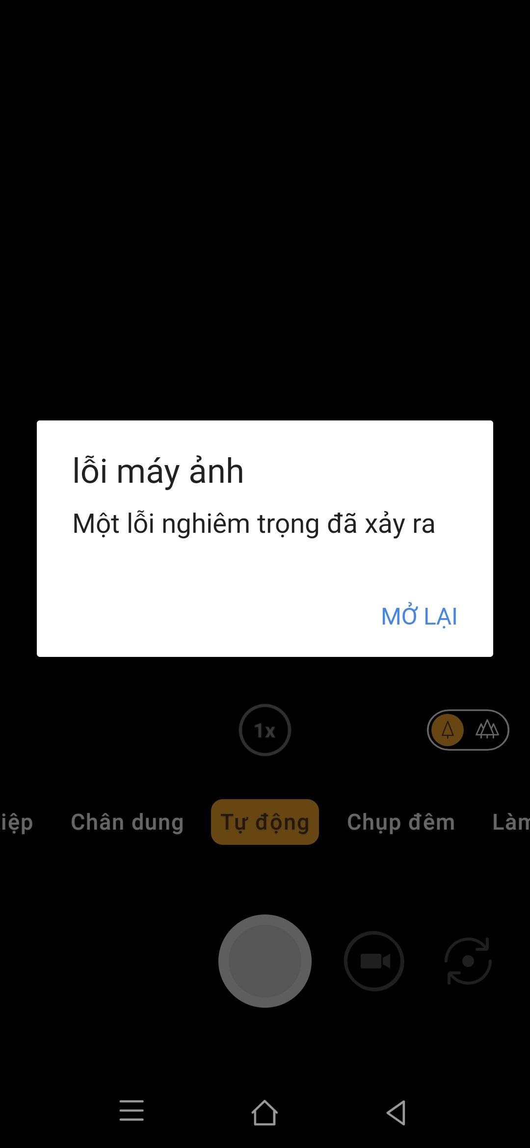

Bây giờ nó bị thế này rồi ạ. Lúc trước vào safe mode còn chạy giờ nó cũng đơ luôn rồi ạ. Để cam góc rộng với cam trước thì vẫn ok nhưng quay sang cam thường là dính lỗi ngay. Nó làm đơ luôn ứng dụng chụp ảnh và hiện ra lỗi này. Chắc phải mang ra hiệu bảo hành rồi. :(
B tìm hướng dẫn trên diễn đàn cách factory reset đi rồi hãy mang đi bh. Backup dữ liệu rồi reset xem.
