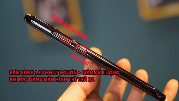

BƯỚC 2.BẨM TỔ HỢP PHÍM NGUỒN VÀ GIẢM ÂM LƯỢNG
Sau khi điện thoại Vsmart Joy 3 của bạn đã tắt nguồn xong, nếu điện thoại bạn đang ở VOS 2.5 trở xuống thì bạn tiến hành bấm tổ hợp phím gồm nút Nguồn và Giảm âm lượng cùng 1 lúc trong từ 3 giây đến 10 giây cho đến khi điện thoại vào được chế độ Recovery.Đây là chế độ để bạn có thể thực hiện các thao tác như khởi động lại, khôi phục cài đặt gốc, reboot...
Nếu điện thoại bạn đang ở VOS 3.0 trở lên thì bạn nhấn giữ cùng lúc 2 phím Nguồn + Giảm âm lượng cho đến khi điện thoại rung thì thả phím nguồn ra vẫn tiếp tục giữ phím Giảm âm lượng đến khi máy vào Bootloader.

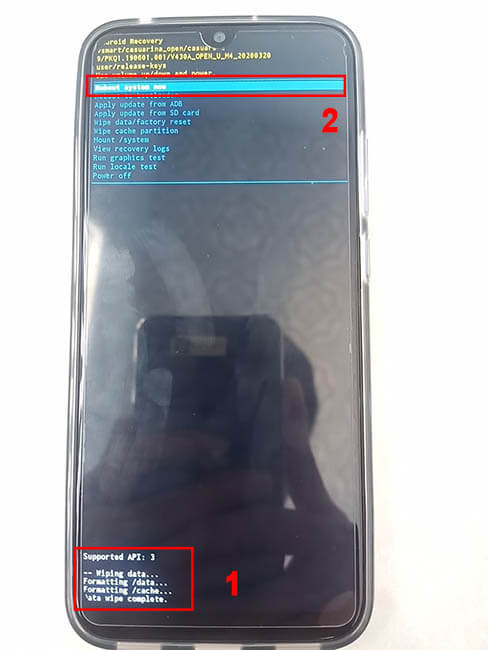

buoc-4-chon-wipe-data-factory-reset-jpg.34
Ở đây nếu như bạn chỉ muốn khởi động lại máy thì chọn Reboot system now còn nếu muốn khôi phục lại cài đặt gốc như lúc mới mua máy về thì chọn vào Wipe data/factory reset nhé.Lúc này máy sẽ hỏi bạn có đồng ý Wipe all user data? bạn chọn Yes nhé.
Sau đó máy sẽ tiến hành xóa toàn bộ dữ liệu trên điện thoại Vsmart Active 1/ Active 1+ / Joy 1/ Joy1+ của bạn, tùy vào số lượng dữ liệu nhiều hay ít thì sẽ lâu hay nhanh nhưng thường là xóa rất nhanh.
Sau khi xong mà hình Recovery Mode sẽ hiện lên lại với dòng Data wipe Complete, bạn chọn vào Reboot system now để khởi động lại điện thoại của mình nhé.
Và lúc này điện thoại bạn sẽ khởi động lại và hiển thị giống như lần đầu tiên bạn mở máy trong hộp ra vậy, bạn thực hiện thiết lập lại toàn bộ thông tin và có thể sử dụng được rồi.
