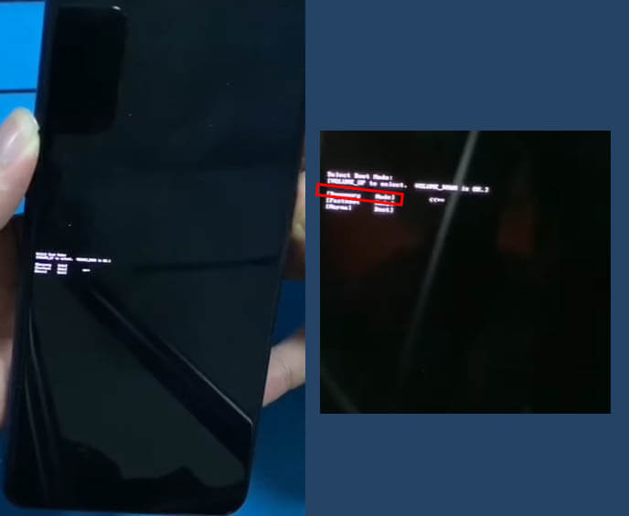

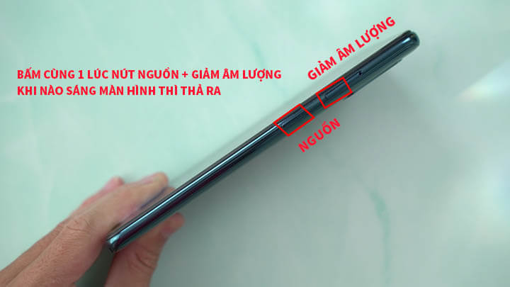

BƯỚC 2.BẨM TỔ HỢP PHÍM NGUỒN VÀ GIẢM ÂM LƯỢNG
Sau khi điện thoại Vsmart Active 3 tắt nguồn xong bây giờ bạn tiến hành bấm tổ hợp phím gồm nút Nguồn và Giảm âm lượng cùng 1 lúc trong từ 3 giây đến 10 giây cho đến khi điện thoại vào được chế độ Recovery.Đây là chế độ để bạn có thể thực hiện các thao tác như khởi động lại, khôi phục cài đặt gốc, reboot...
Từ VOS 3.0 trở lên thì hấn giữ cùng lúc 2 phím Nguồn + Giảm âm lượng cho đến khi điện thoại rung thì thả phím nguồn ra vẫn tiếp tục giữ phím Giảm âm lượng đến khi máy vào Bootloader.

BƯỚC 3.VÀO CHẾ ĐỘ RECOVERY
Sau khi thực hiện xong bước 2 thì một màn hình màu đen với các dòng lệnh sẽ hiện ra, bạn đừng lo lắm bây giờ hãy dùng phím Tăng/giảm âm lượng xuống để di chuyển vào chế độ Recovery Mode.Ở bước này giao điện màn hình của Active 3 rất khác so với các dòng máy Vsmart khác.
Thường thì bạn sẽ bấm phí tăng âm lượng 2 lần để mũi tên (<==) chỉ vào tính năng Recovery Mode, khi mũi tên chỉ vào dòng Recovery Mode thì bạn bấm phím Nguồn một cái để truy cập vào chế độ này nhé.

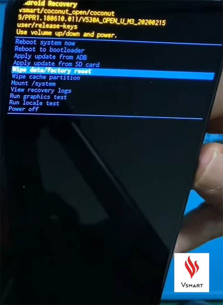

BƯỚC 4.RESET, KHÔI PHỤC LẠI ĐIỆN THOẠI Active 3
Tại màn hình Recovery Mode bạn sẽ có rất nhiều chế độ đễ reset lại điện thoại ở đây có những cái quan trọng như sau:
Ở đây bạn nên quan tâm đến 2 chế độ đó là:
  • Reboot system now: trường hợp bạn muốn khỏi động lại điện thoại do bị treo, không bật nguồn được, tính năng này chỉ khởi động lại điện thoại.
  • Wipe data/factory reset: đây là chế đội sẽ khôi phục điện thoại về chế độ nhà sản xuất, lưu ý chế độ này sẽ xóa tất cả các ứng dụng, dữ liệu ứng dụng và thông tin (văn bản, video, hình ảnh, âm nhạc, vv) được lưu trữ trong máy, nói chung điện thoại của bạn sẽ trở về giống như lúc mới mua điện thoại về.
  • Wipe cache partition: đây là phần bộ nhớ đệm của máy, nó thường được tích lũy sau quá trình sử dụng và cập nhật ứng dụng hệ thống và người dùng có thể xóa luôn để cho sạch sẽ hoàn toàn cho gần giống như là máy mới mua.
Ở đây nếu như bạn chỉ muốn khởi động lại máy thì chọn Reboot system now còn nếu muốn khôi phục lại cài đặt gốc như lúc mới mua máy về thì chọn vào Wipe data/factory reset nhé.Lúc này máy sẽ hỏi bạn có đồng ý Wipe all user data? bạn chọn Yes nhé.
Sau đó máy sẽ tiến hành xóa toàn bộ dữ liệu trên điện thoại Vsmart Active 1/ Active 1+ / Joy 1/ Joy1+ của bạn, tùy vào số lượng dữ liệu nhiều hay ít thì sẽ lâu hay nhanh nhưng thường là xóa rất nhanh.
Sau khi xong mà hình Recovery Mode sẽ hiện lên lại, bạn chọn vào Reboot system now để khởi động lại điện thoại của mình nhé.
Và lúc này điện thoại bạn sẽ khởi động lại và hiển thị giống như lần đầu tiên bạn mở máy trong hộp ra vậy, bạn thực hiện thiết lập lại toàn bộ thông tin và có thể sử dụng được rồi.
