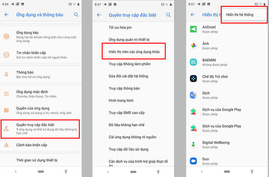

Nguyên nhân lỗi này là tính năng này cần cấp quyền để hiển thị nó trên ứng dụng khác như Zalo, Facebook Messenger vậy... thường điện thoại Vsmart mặc định sẽ bật quyền này nhưng 1 số bản cập nhật lại vô tình tắt nó đi đặc biệt là Active 3.Vì vậy để khắc phục lỗi này thì anh em có thể làm theo hướng dẫn bên dưới đây nhé.
Đầu tiên anh em vào mục Ứng dụng -> Quyền truy cập đặc biệt -> Hiển thị trên các ứng dụng khác, tại đây anh em bấm vào dấu 3 chấm chọn vào Hiển thị hệ thống để hiển thị các ứng dụng của hệ thống lên.
Tiếp theo anh em tìm 2 phần mềm là Gói hỗ trợ tiếp cận Android và bấm chọn vào từng ứng dụng rồi sau đó bật quyền là Cho phép hiển thị trên các ứng dụng khác lên như hình dưới đây.
Vậy là xong, bây giờ anh em tiến hành tắt nguồn đi rồi bật lại nhé hoặc khởi động lại điện thoại Vsmart là được.Sau khi khởi động lại anh em vào lại mục Hỗ trợ tiếp cận và tiến hành kích hoạt lại tính năng Trình đơn hỗ trợ tiếp cận là sẽ bật được nhé.
Đầu tiên anh em vào mục Ứng dụng và thông báo -> Quyền truy cập đặc biệt -> Hiển thị trên các ứng dụng khác, tại đây anh em bấm vào dấu 3 chấm chọn vào Hiển thị hệ thống để hiển thị các ứng dụng của hệ thống lên.
Vậy là xong, chúc anh em thành công và có chia sẽ hỏi đáp gì anh em nhớ tham gia diễn đàn Vsmart để mọi người cùng thảo luận, chia sẽ với nhau nhé.
e đã làm theo nhưng vẫn ko bật đc ạ
Đc rồi thank admin
ttbac
Làm tới bước "tìm 2 phần mềm là Gói hỗ trợ tiếp cận Android" thì không thấy mặc dù đã bật hiển thị hệ thống. Lỗi này bị ngay say khi cập nhật phần mền. mong ad hướng dẫn sửa lỗi.
