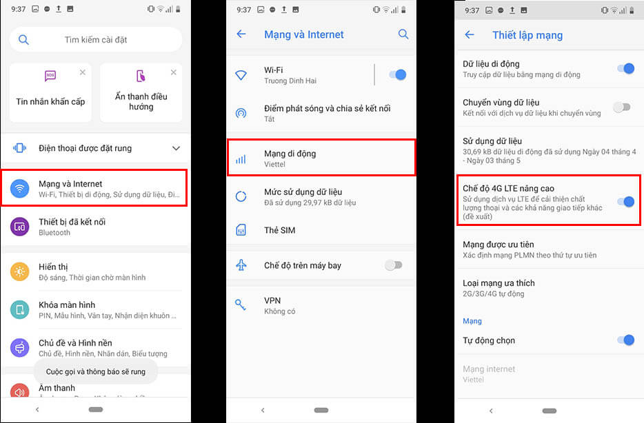

  • Bước 1: Đầu tiên anh em phải bật tính năng VoLTE trên điện thoại Vsmart lên bằng cách truy cập vào mục Cài đặt -> Mạng và internet -> Mạng di động -> Chế độ 4G Lte nâng cao.Bạn kích hoạt tính năng này lên chính là tính năng VoLTE đó, hiện tại thì SIM Vinaphone, Viettel đều đã hỗ trợ tính năng này.Và một lưu ý nữa là SIM của mọi người phải làm sim 4G nhé, nếu bạn chưa đổi sim sang 4G thì ra trung tâm viettel để đổi hoàn toàn miễn phí.
Đối với VOS 4.0 trở lên thì anh em vào mục Di động ->Quản lý thẻ SIM -> SIM (đang sử dụng) -> Gọi qua 4G , anh em tiến hành bật lên là được.

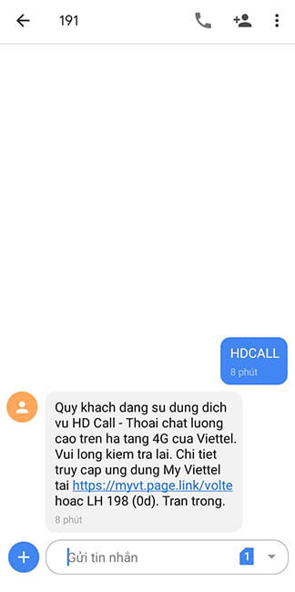

  • Bước 2: Bước tiếp theo là anh em phải đăng ký dịch vụ VoLTE bằng cách soạn tin nhắn theo cú pháp sau: HDCALL gửi 191, hoàn toàn miễn phí nha anh em.Nếu Viettel phản hồi lại là đã đăng ký sử dụng dịch vụ HD Call là được rồi đó.

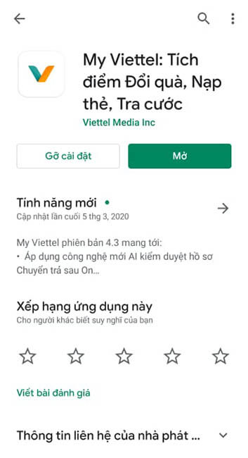

  • Bước 3: Bây giờ anh em có thể thực hiện cuộc gọi HD Call rồi đó nhớ bật 4G lên nha, tuy nhiên để chắc chắn đã kích hoạt thành công chưa thì anh em tải cho mình ứng dụng My Viettel (link tải tại đây) về để kiểm tra.Anh em tải xong Login bằng sđt nếu chưa đăng ký thì đăng ký nhé, đây là ứng dụng mà bất kì ai dùng Viettel đều nên cài.

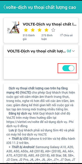

  • Bước 4: Sau khi tải xong login vào thành công anh em bấm vào link sau đây cho mình https://myvt.page.link/volte , lúc này điện thoại bạn sẽ tự động mở ứng dụng My Viettel và vào mục kích hoạt dịch vụ VoLTE cho sim của bạn.Nếu SIM bạn chưa kích hoạt dịch vụ này thì bạn bấm On lên để bật nhé và như vậy là xong.
