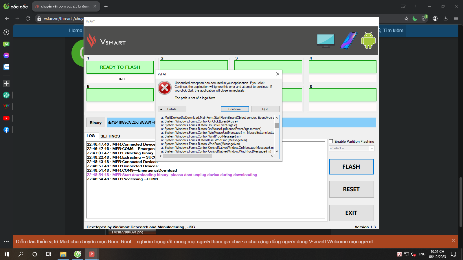

chuyển về room vos 2.5 bị đứng, các bác hỗ trợ em với
chuotcu

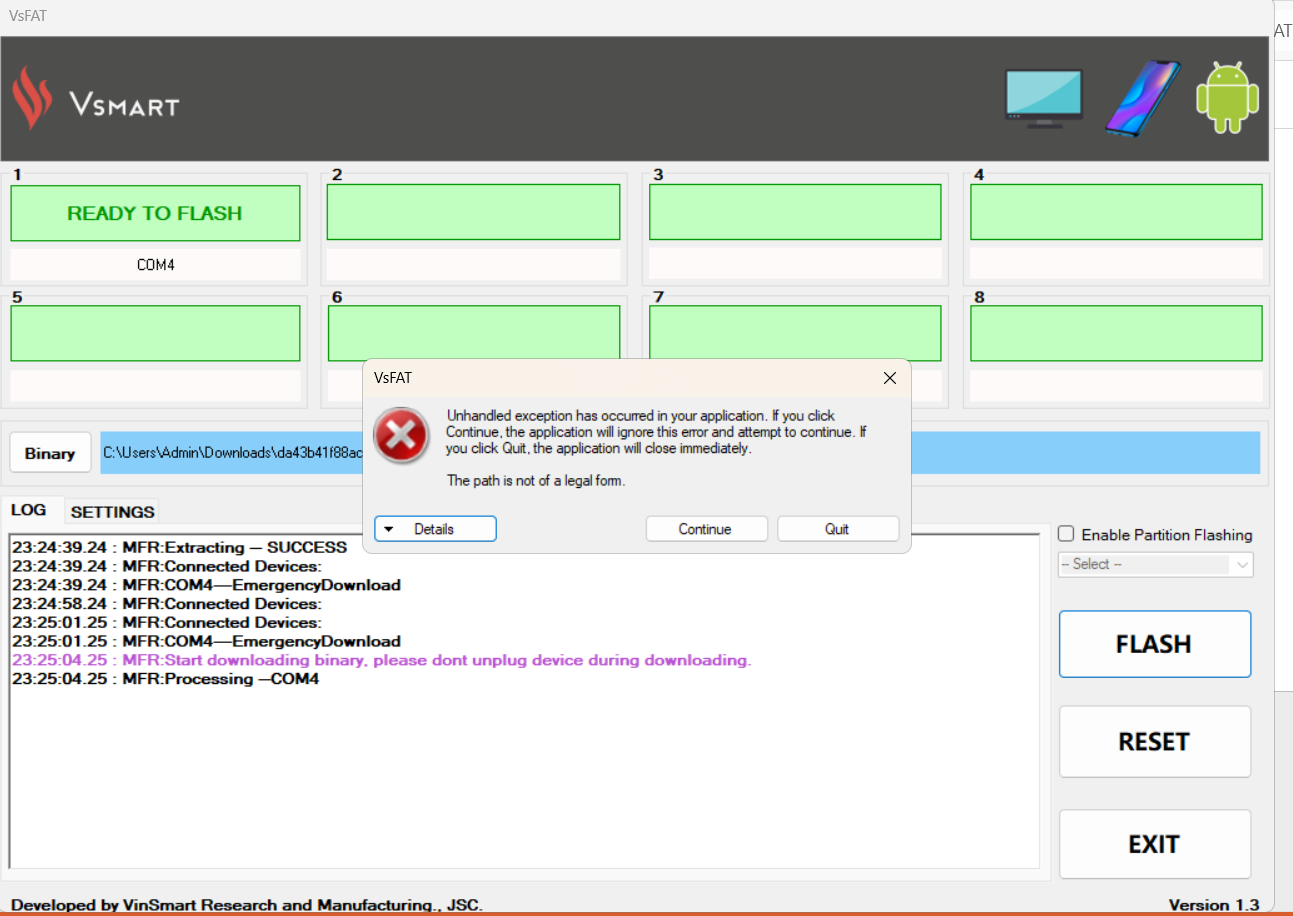

chả là em có con máy live, muốn chuyển về room 2.5, nhưng đến đây thì nó đứng, không chạy được nữa, các bác hỗ trợ e với
Để mai e kiếm cái laptop khác xem sao vậy! Ko rõ là lỗi ở đâu nữa

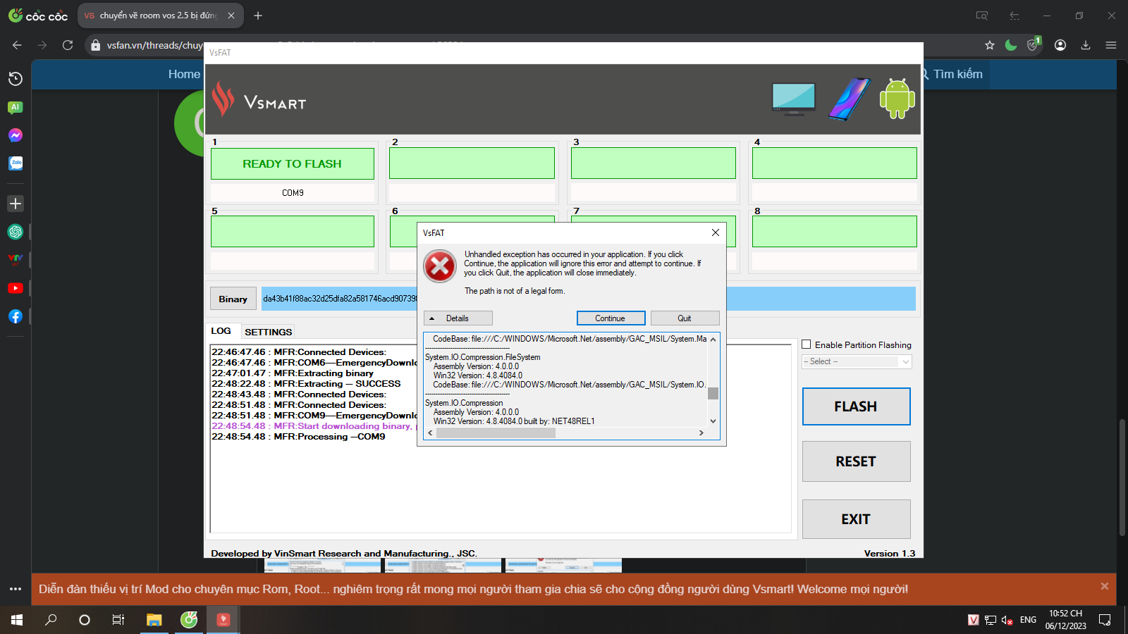

Mục chọn này nó hiện thông tin lỗi. Click vô xem
    131.4 KB · Lượt xem: 150
chuotcu
Ko biết bác có thấy lỗi ko. Window chưa cập nhật mới nhất. Thiếu rất nhiều để cho ứng dụng khởi chạy ko lỗi. Framework cũng quá cũ. Cần update window và chạy lại.

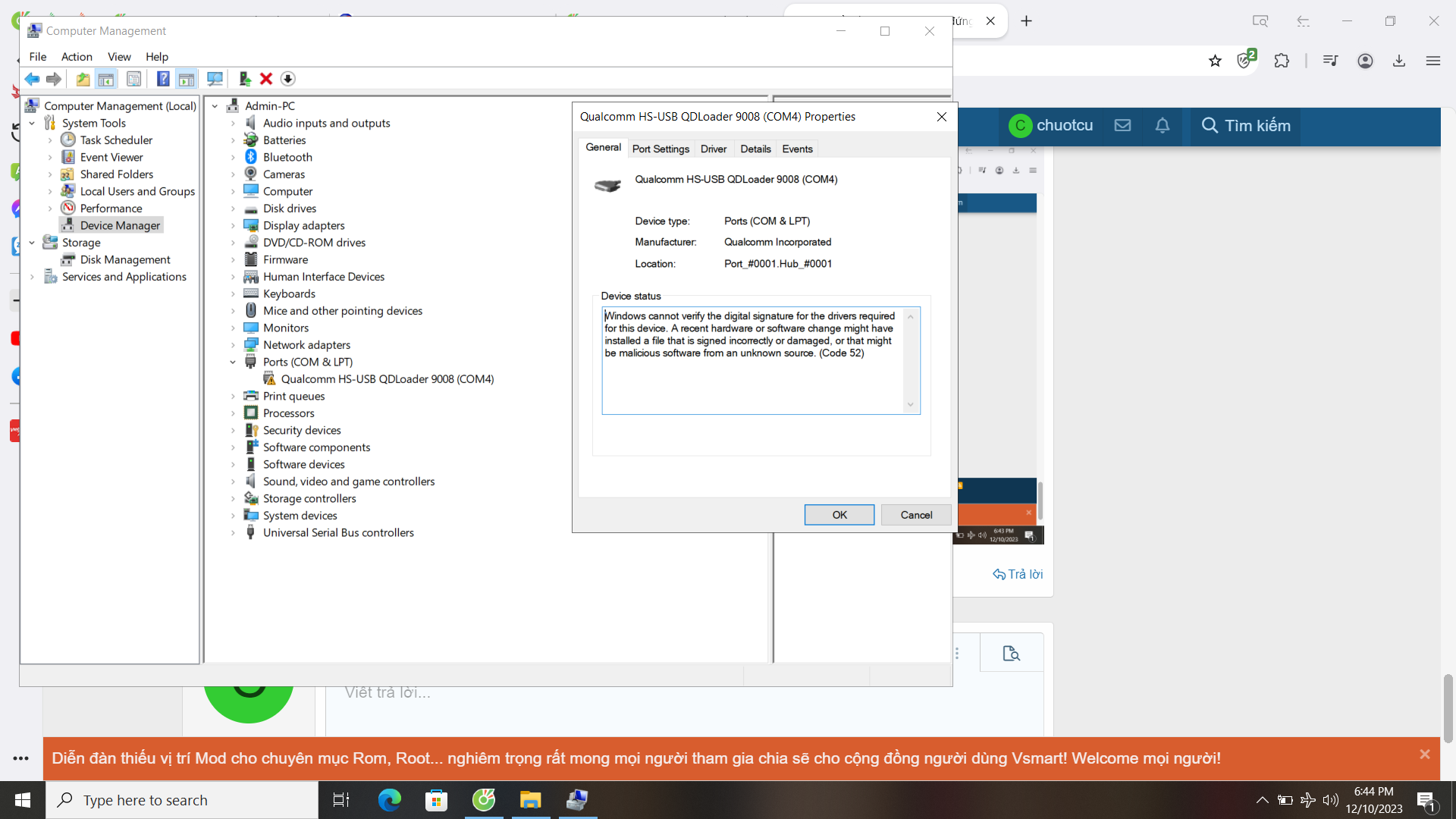

bạn ơi, em mượn máy khác thì lại lỗi ko cài được driver 9008
cài kiểu gì bây giờ bạn ơi
Xem đính kèm 6585
Xem đính kèm 6586
Cài đúng bản port 9008 của Windows chưa. Thường có 2 bản : windows 32 bit và 64 bit . Nếu đúng rồi, Do bản window ghost nó đã loại bỏ bớt ứng dụng cần thiết nên cài driver port 9008 lỗi. Vô services trên Windows. Bật chế độ update tự động. Cho nó update thử còn dấu chấm thang không? Nếu ko được thì xem máy hãng nào. Lên google search cài drivers.

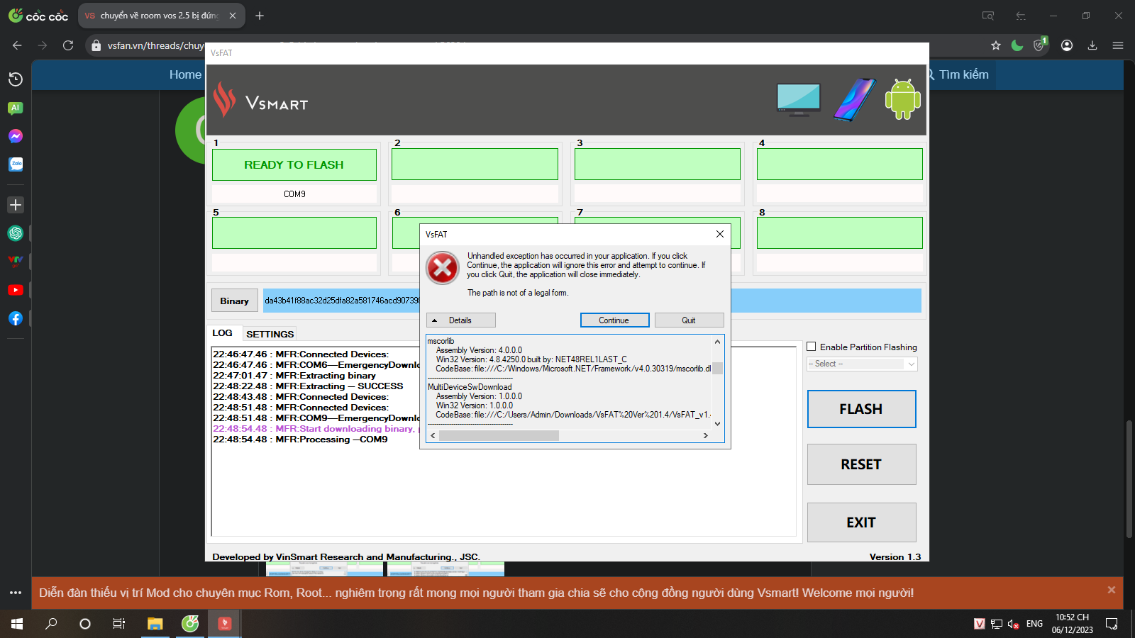

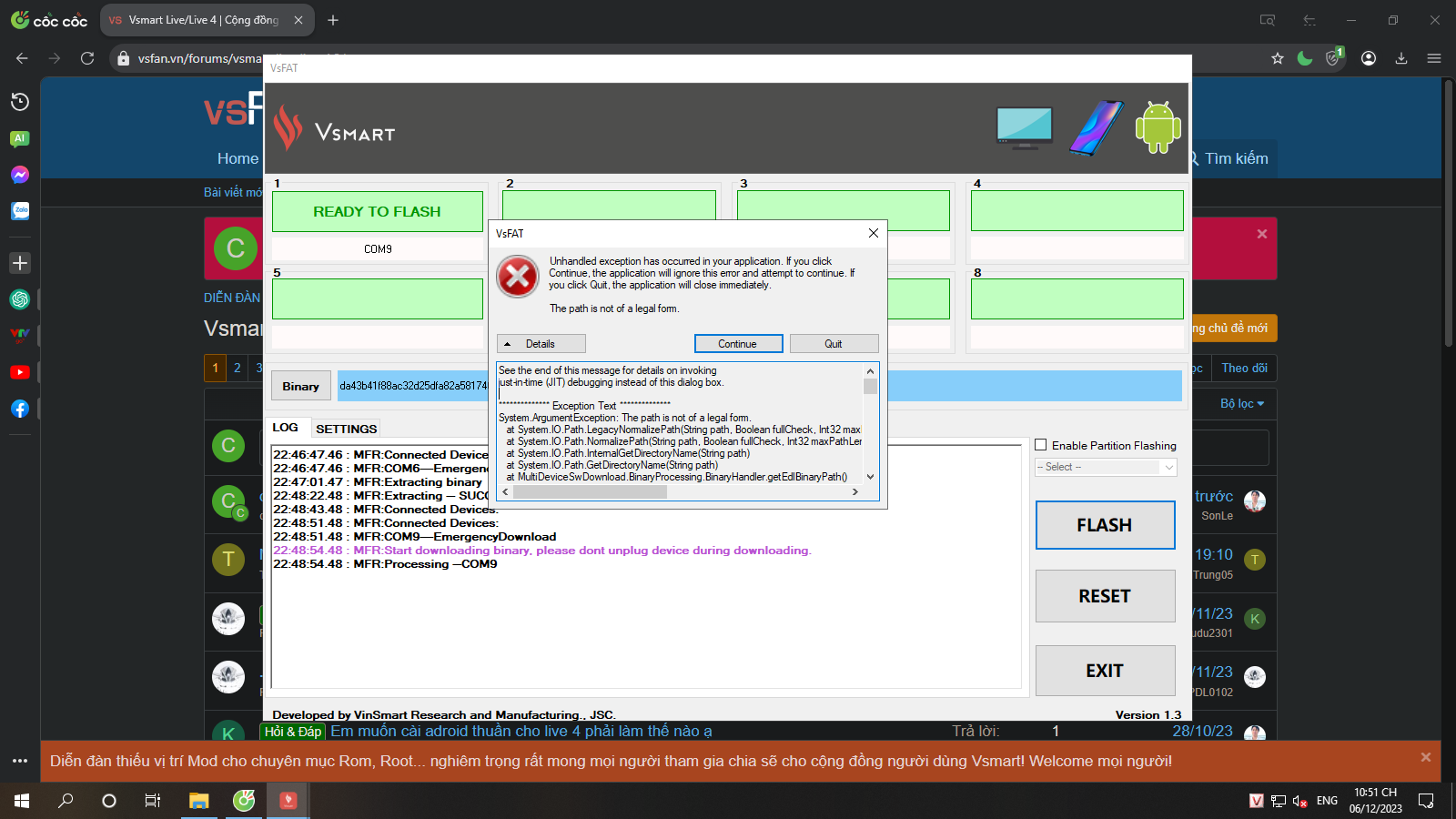

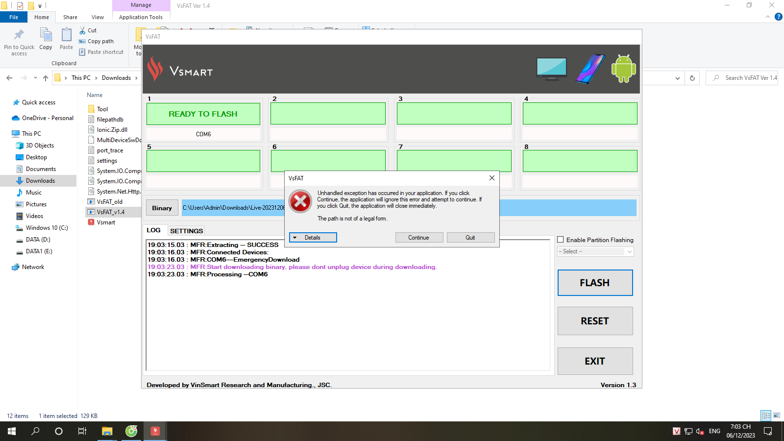

vẫn không được bác ơi
nó vẫn báo như máy trươc ấy, cái lap này e cho update lên win 11 luôn,
Xem đính kèm 6587

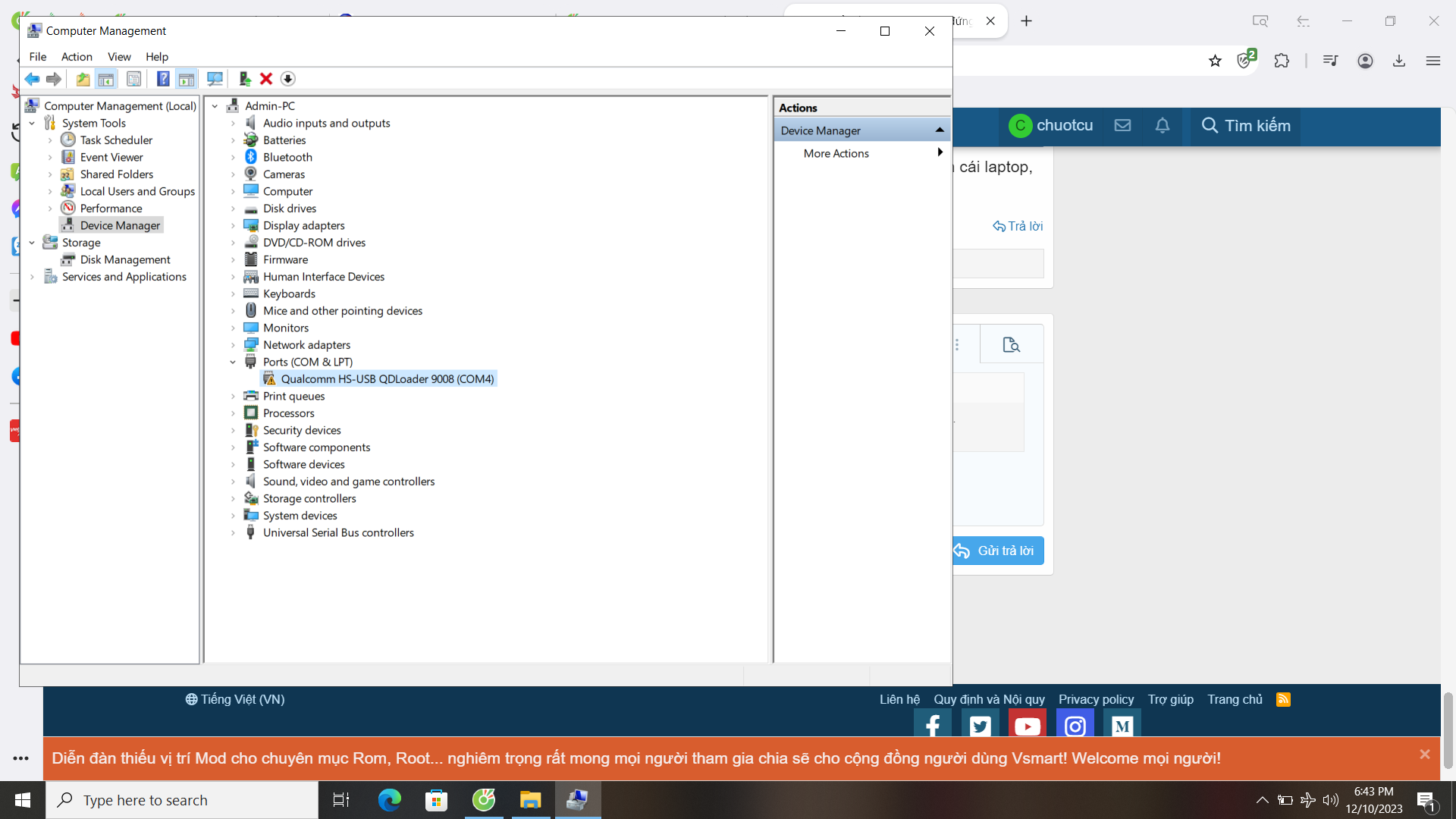

Lúc chạy vô manger devices có bị out port không? Nếu bị out port khả năng driver cũ lỗi chỉ cần sửa driver thôi. Gỡ driver lỗi cập nhật thủ công.

Lúc vào manger thì ko thấy bị out, mà bị chấm than, e gỡ luôn ra, update window, nhân cổng 9008 rồi, nhưng ko chạy đc, bây giờ e chạy roon bằng Odin được ko bạn
Odin chưa thử. Giải nén ROM cài phần mềm bằng QPST. Rồi mở cài.
