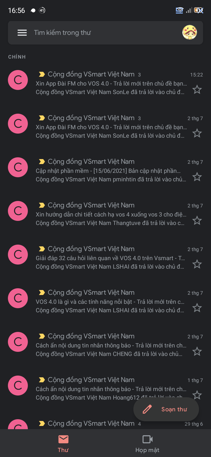

Các cao nhân có biết cách nào ẩn cái thanh thời gian với pin ở phía bên trên màn hình không ạ? Hôm nay em mới thử bật cửa sổ dạng tự do lần đầu tiên thì bị mắc lỗi này luôn. Để thoát ứng dụng thì chỉ có mỗi cách vào Cài đặt bằng bảng điều khiển rồi vuốt để tắt đi. ???? Tếu
Xem đính kèm 4053
sử dụng ADB, lệnh:
adb shell settings put global policy_control immersive.status=*

Mình dùng app hỗ trợ cho chức năng tiện lợi này nên không bị trường hợp cửa sổ tự do có kích cỡ quá lớn gây ra tình trạng này.
Ứng dụng chỉ có tiếng anh nên khá khó dùng, bạn có nhu cầu thì thử nhé, trước khi làm được thế này thì bạn phải làm thủ công việc bật chế độ tự do, mỗi lần tắt nguồn mở lại thì phải thực hiện lại thủ công mới có thể dùng cái nút dưới góc như của mình, cài đặt được như mình cũng hơi bị căng đấy, mò mẫm hơi mệt tý mà sử dụng rất ưng nha

Mà muốn tắt nó cũng dễ, cứ vuốt thanh công cụ xuống rồi mở cài đặt, xong từ cài đặt mà mở đa nhiệm lên, và tắt, mới mò mẫm ai mà không gặp trường hợp trớ trêu như thế thứ ? bác nào đi sau nhớ để ý nhé, không biết thì chỉ có cách tắt nguồn máy đi thôi đấy ????
